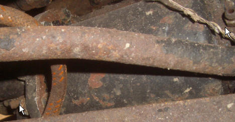

Hallo Christoph,
habe jetzt den 3ten Nippel gefunden (PFEIL)- werde auch hier entlüften, sobald ich meine Bremsen wieder beianand habe.
Ob der aber generell zum Bremskreislauf gehört ist mir noch nicht klar :?:
Hier ein Bild mit dem 3ten Entlüftungsnippel (Bj. 1964 und am Rahmen verbaut. 3te Nippel ist nach hinten, die anderen zwei sind ja sehr gut einsehbar "vorne" angebracht - einer ist davon auch erkennbar (PFEIL).
Grüße Jürgen
