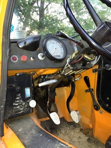

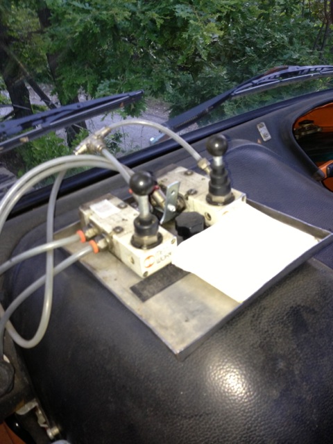

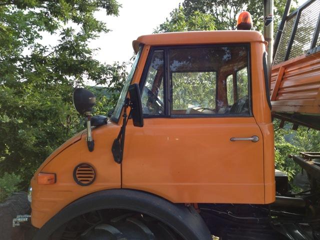

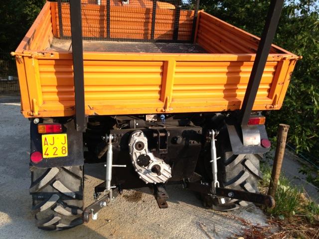

4) Normalerweise sind bei diesen Unimogs die Bedienhebel für die Hydrauliksteuergeräte ja am Lenkstock zu finden. Bei diesem Exemplar befinden sich dort allerdings keine Hebel. Stattdessen ist EIN hebel direkt neben dem Fahrersitz zu finden (siehe Foto). Konnte dies damals so bestellt werden oder wurde das im Nachhinein selbst geändert?

die Ausstattungsliste ist ja echt lang. Nur ich persönlich weiß gar nicht, was sich hinter den Kürzeln alles so versteckt. Beim lesen hatte ich das Gefühl, du kaufst einen neuen Mog und bist die Zubehörliste durchgegangen. Aber 5000 Stunden sind nicht mehr wirklich neu. Um hier eine Preisvorstellung zu finden, muss man wissen, wie der Allgemeinzustand ist. Viel Rost? Winterdienst? Ich war heute in Nordhorn auf den Feldtagen. Da stand ein schöner 406 Agrar für schlappe 24.900,00 Eur.... Evtl. solltest du mal einige Bilder einstellen. Dann könnte es auch mit einer Einschätzung zum Wert klappen. Einigermaßen lauffähig für den Waldeinsatz sollte es schon für unter 10T Eur geben.

Rost hat der Unimog überhaupt keinen, wurde wie schon gesagt vor nicht allzu langer Zeit lackiert und hat seit dem kein Salz gesehen.

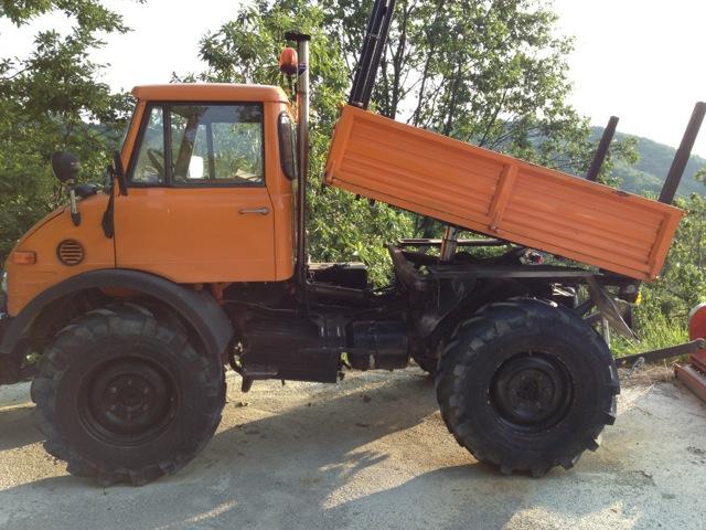

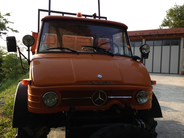

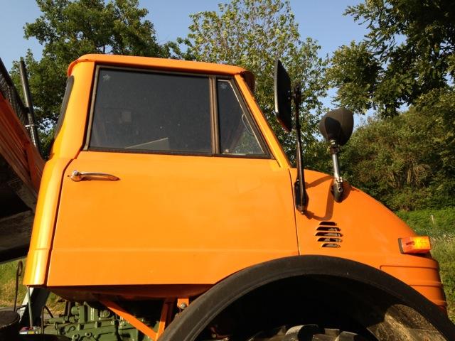

und jetzt noch ein paar Bilder von dem :mog4 :

Zur wichtigsten Frage: Von den Bildern her zu schliessen ein ganz ordentlicher Zustand. Aber die teuren Teile sind nicht unterm Lack sondern das Getriebe,Vorgelege, usw. Aber ich sage einfach mal bei einem positiven Eindruck nach einer ausgibigen Probefahrt zwischen 7 und 10T€ (Checkliste aus der Community durchgehen)

das Fahrzeug hat eine interessante Hydraulikanlage. Könnte es sein, dass eine auf den Bildern nicht sichtbare Joystick-Steuerung verbaut ist.
Ob die Anhängerbremsanlage noch vorhanden ist kann man leider auch nicht erkennen. Die Anhängerkupplung fehlt in jedem Falle ebenfalls, vermutlich wird das aus zulassungstechnischen Gründen entfernt, dem Kennzeichen nach kommt er ja nicht aus D-land.
Prische und Bordwände sind Eigenbauten, ebenso das Hydraulikventil an der Rückwand.
Die Wertangaben von 7 bis 10K€ möchte ich nicht bestätigen. Mittlerweile kreisen hier Preise, die sind jenseite von Gut und Böse. Nur weil man selber zuviel bezahlt hat, muss man ja nicht direkt Horrorpreise als Standard empfehlen.

a) Ja genau. Die Hydraulikanlage wurde umgebaut auf eine pneumatische Betätigung (siehe Bilder). Mit den beiden Hebeln werden die zwei Doppelt wirkenden Steuergeräte an der Front des Mogs angesteuert. Diese Bedienhebel müsste ich für die H-Zulassung natürlich wieder ausbauen oder zumindest "schöner" unterbringen.
b) Wie kann ich feststellen ob die Anhängerbremsanlage noch verbaut ist? Wo finde ich die Bauteile? Anschlüsse am Heck für Vorrats- und Bremsleitung sind auf jeden Fall NICHT vorhanden. Ich habe noch einige andere Bilder vom Verkäufer per Mail bekommen.
c) Die Anhängerkupplung liegt lose bei. Wurde denke ich aus Gründen des Heckkrafthebers entfernt. Dieser sieht mir übrigens auch eher nach Eigenbau aus?!? Zur Herkunft der Fahrzeuges: richtig, er steht in Italien. Ich werde ihn wahrscheinlich am 25.08. anschauen gehen.
d) Das mit der Pritsche hätte ich so gar nicht erkannt. Vielen Dank für den Hinweis! Mit welchen Kosten ist für eine originale Pritsche in etwa zu rechnen?
e) Du sagst dass du den Preis zwischen 7 und 10T€ nicht unbedingt bestätigen würdest. Denkst du er liegt preislich eher darüber oder darunter? Um das Rätsel aufzulösen: Der Verkäufer hat 18T€ als VHB angesetzt. Nach euren Meinungen ist dieser Preis ja astronomisch hoch :roll:

Faktisch kaufst du bei H-Zulassung ein Fahrzeug ohne Hydraulik, ohne Anhängerkupplung, ohne Anhängerbremsanlage und ohne Pritsche. Die Hydraulik mittels schwarz-weiß-Ventilen ist nicht feinfühlig regelbar, sieht aber toll aus. Das Armaturenbrett wurde auch mit diversen Schaltern umgebastelt.
Wenn das Fahrzeug Blech- und Lack-mäßig ok ist, Achsen, Bremsen Motor, Kupplung etc ok ist, muss man sich entscheiden, was einem der Umbau dann weert ist. Es muss aber genau geprüft werden, ob und wie dick Spachtelmasse und Überblechung für optische Verschönerung drangepappt wurde. Ob bei anderen Ersatzmaßnahmen auf Originalität geachtet wurde, muss man prüfen. Hier könnte man evtl noch einen Zuschlag einrechnen.

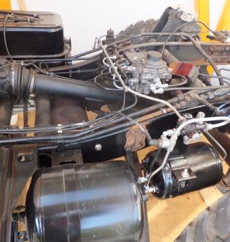

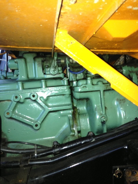

Hat evtl. jemand die Möglichkeit, an seinem 406 die Leitungen der Anhängerbremsanlage zurück zu verfolgen und mir ein Foto von der Anschlussstelle zukommen zu lassen?
So könnte ich bei der Besichtigung feststellen, ob bezüglich Anhängerbremsanlage nur die Leitungen oder noch mehr nachgerüstet werden muss.

Hier mal ein Bild von den Ventilen und der Verrohrung der 1+2Leiterbremse.

Hallo Holger,
perfekt!
Vielen Dank für das Foto.
