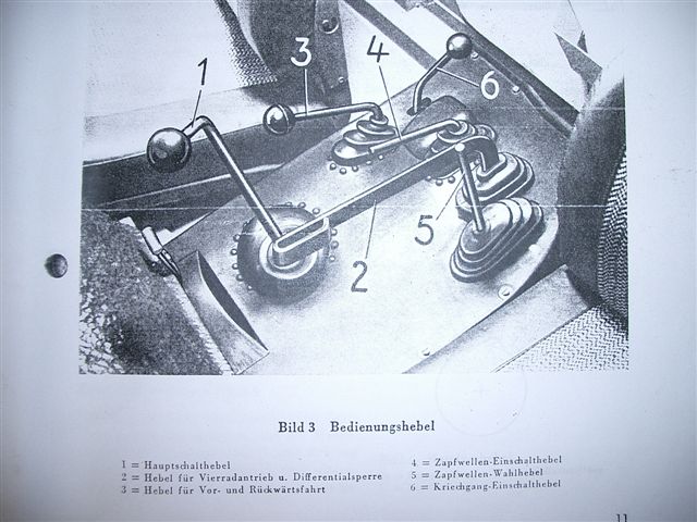

#353443
Hallo Bernd
danke für deinen Tipp. Es ist jedoch nicht der seitliche Zapfwellen Wahlhebel
der funktioniert einwandfrei.
Es ist der Einschalt Hebel (Nr. 4 auf dem Bild) der sich nicht bewegen läßt.
Hänge hier mal ein Bild an.
Bewegung und Auslauf hat mein Mog genug, nur die Zapfwelle habe ich bislang nicht benötigt.
Hat jemand noch eine Idee ?
Gruß Thomas

#353686
Hallo zusammen
habe Jochens Rat angenommen und angefangen, mal ein paar Hebel am Getriebedeckel abzuschrauben. Zwischendurch mal probiert und plötzlich konnte ich die Zapfwelle wieder einschalten. Prima,dachte ich.
Alles wieder montiert und der Hebel der Zapfwelle saß wieder fest. Sch...
Nun wieder angefangen zu demontieren und nach jeder Schraube Funktion des Hebels ausprobiert.
Und siehe da, eine Schraube mit Durchgangsbohrung ins Getriebe , blockierte den Hebel.
Wahrscheinlich hatte ein Vorbesitzer hier eine falsche zu lange Schraube verwendet.
Kürzere Schraube verwendet und nun funktionert es einwandfrei.
Danke für alle Tipps.
Gruß Thomas
