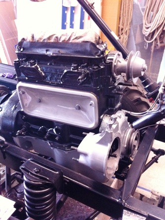

Guten Morgen zusammen...
es geht voran,gestern das neue Ölfiltergehäuse eingebaut.
Danke an der Stelle nochmal an Mod Christoph für den Kontakt!
Einige Bilder zum aktuellen Stand:

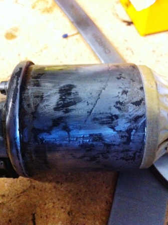

Leider gibts auch weniger schöne Neuigkeiten :cry:
Beim zerlegen und reinigen des Anlassers kam versteckt unter
Isolierband ein unschön gerissenes Gehäuse des Magnetschalters zum Vorschein.Werd mal im Technikbereich nach der Ursache und der Weiterverwendung fragen :?

Super Arbeit Carsten!!
Mein Respekt. :thumbup:
Eine Frage habe ich jedoch zu Deinem neuen Ölfilter.
Auf dem ersten Foto sieht es so aus, als ob der Abstand von der
Filterpartrone zum Rahmen nur sehr gering ist. Täuscht das?
Hier sehe ich ev. Gefahr des Abreißens wenn Motor und Rahmen
sich gegeneinander verwinden.
Viel Erfolg bei den weiteren Arbeiten. Ich bin schon sehr gespannt
wie es weitergeht.
