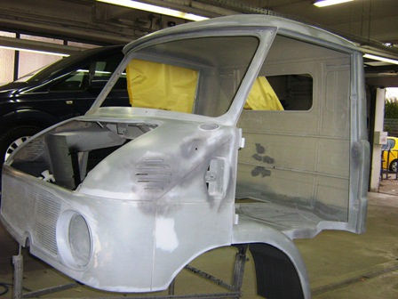

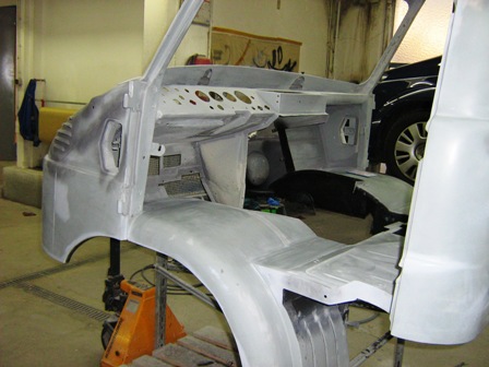

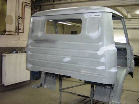

Zwar sehr schleppend aber es geht weiter! Es ist mit Sicherheit die
Arbeit, die einem am schwersten fällt! Man ist stundenlang am Mog, inzwischen für die Lackiervorbereitung ca. 70 Std., aber Du läufst abends
aus der Werkstatt und siehst nix! Jede Fläche die ich für geradezu perfekt
halte und voller Stolz darüber streichle kommt der Herr Lackierer und
verzieht nach kurzer Prüfung das Gesicht:"Nochmal bitte, da und da und da
sind noch Wellen drin" :roll:
Am Samstag konnten wir die Türen, Haube und sämtliche Anbauteile
mit Spritzspachtel machen.

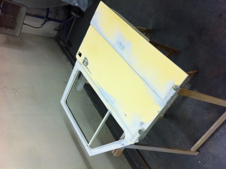

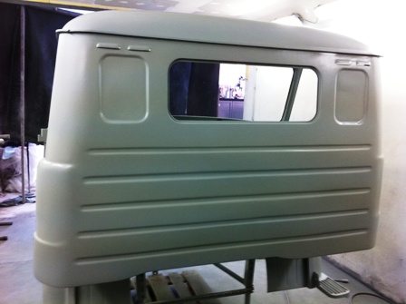

So es geht weiter....
Alle Teile zum Füllern vorbereitet!Der letzte Arbeitsgang vor der Lackierung :D

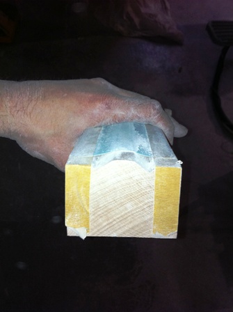

Hab mir zum ausschleifen der Rückwand ein Schleifklotz gemacht!
Er hat die gleichen Maße wie die Innensicken der Rückwand.Montiere mir
immer eine Zugschiene auf der ich den Schleifklotz gerade ziehen kann!
Das Schleifpapier wird feiner :D Termin beim Lackierer in der Box steht:DER 12 MÄRZ 8)
Nächsten Samstag Füller schleifen, Karosseriedichtmasse und Steinschlagschutz....

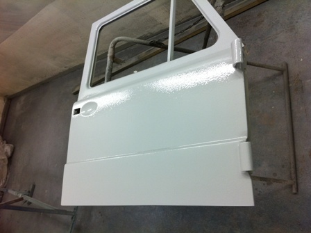

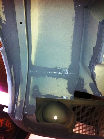

So bevor ich Ihn heute zum Lackierer bringe noch einige Neuigkeiten.
Wir haben alle Fugen und überlappende Bleche abgedichtet und mit Strukturpinsel verstrichen. Sieht echt total orginal aus :D
Nachdem die Dichtmasse trocken war wurde der Steinschlagschutz gespritzt.

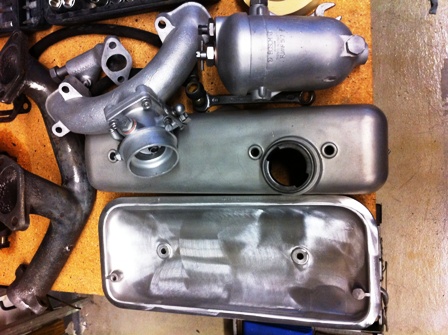

Möchte den Motor ansehnlicher machen, Kühlkreislauf überarbeiten,
Trockenluftfilter, Ölfiltergehäuse und Einspritzpumpe. Bevor die Hochzeit
stattfinden kann soll der OM636 mal zum Leben erweckt werden.

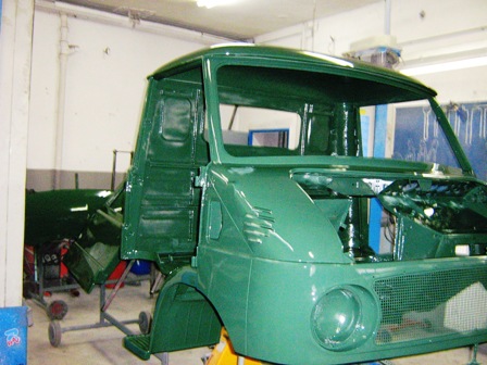

Habe gestern meine Hütte geholt! Was für ein geniales Gefühl nach
all den Stunden der Restauration. Es hat sich gezeigt das die Vorbereitung
zum aller aller Wichtigsten gehört! Da heißt es durchhalten und wirklich versuchen alles perfekt zu machen.

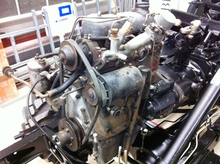

Das Fahrgestell ist nun bei mir in der Werkstatt und ich habe begonnen
den OM zu zerlegen. Hab mir ein sehr nettes Spielzeug zugelegt (Glasperlenstrahlkabine) damit ich auch die heiklen Teile in Orginalzustand versetzen kann.
