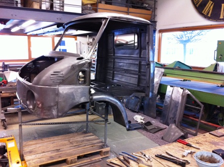

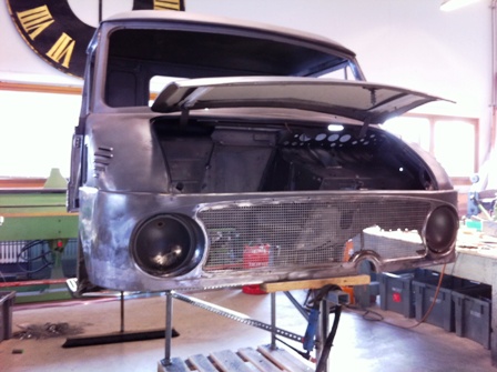

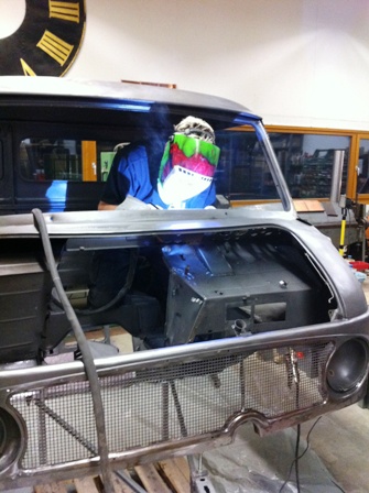

Wir haben die letzten drei Tage nochmal ein wenig Gas gegeben
und die Hütte geht am Freitag zum Lackierer.....

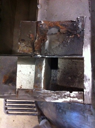

Hab noch einige Bilder:

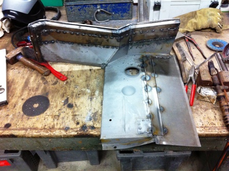

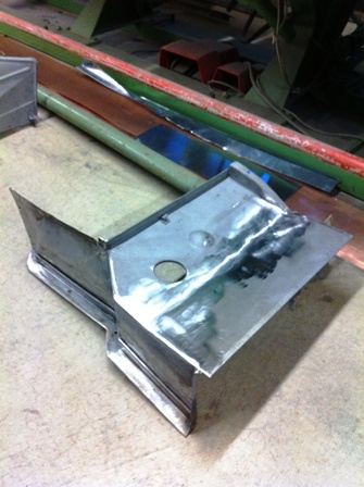

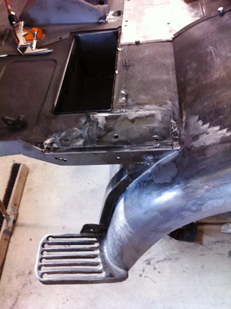

Beifahrerseite, einschweißen der Grundplatte für das Sitzgestell.....

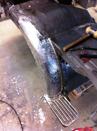

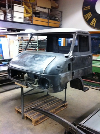

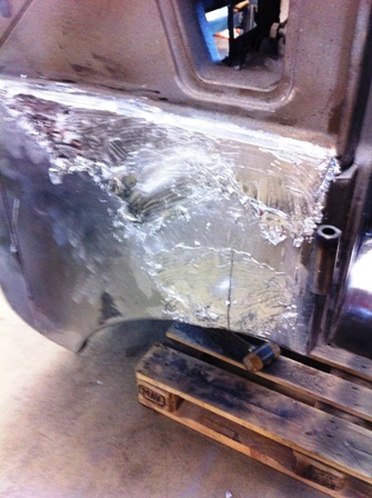

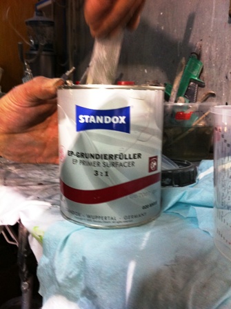

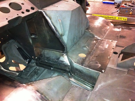

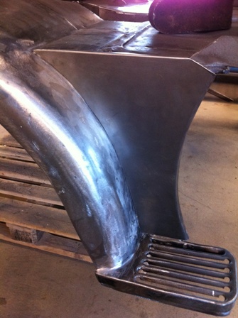

Sooooo einige Impressionen der letzten zwei Tage.
Zwischen diesen Bildern liegen 30 Std, 3,5 Liter EP-Grundierung,8Kg Polyester-Spachtel,unzählige Schleifmittel,eine Packung Kaffee,zwei Mann und jede Menge Schweiß.... :D

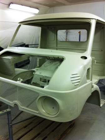

Letzte Arbeiten an der Hütte, verschliesen der unnötigen Löcher am Armaturenbrett...
#325225

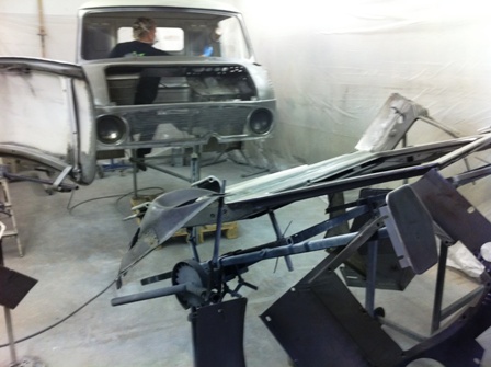

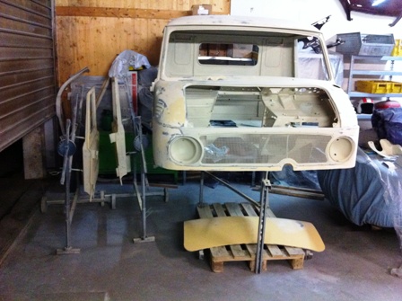

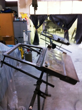

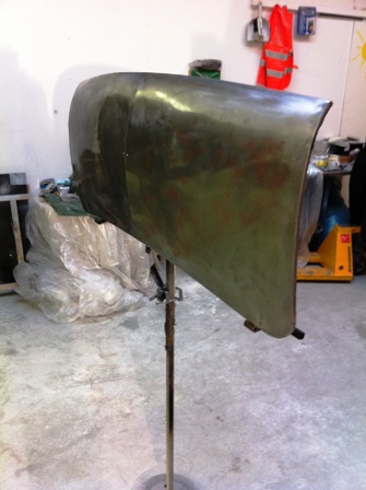

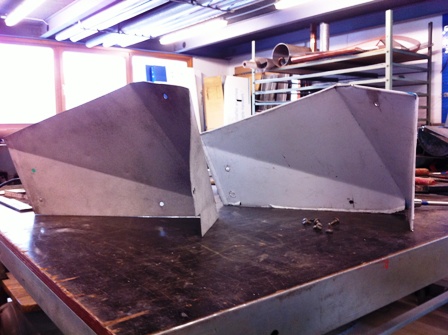

...aber der Reihe nach:
Nach dem Transport der Hütte zum befreundeten Lackierer.Wir haben die Türen und Haube inkl. der Anbauten auf Gestelle gespannt und leicht angeschliffen um die BOB-Versiegelung anzurauhen.
