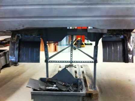

So die letzten Tage geht einiges. Endlich dazu gekommen die Tritte anzuformen. Habe diese Arbeit etwas unterschätzt muss ich sagen. Bis diese richtig gepasst haben verging ein ganzer Tag :lol:

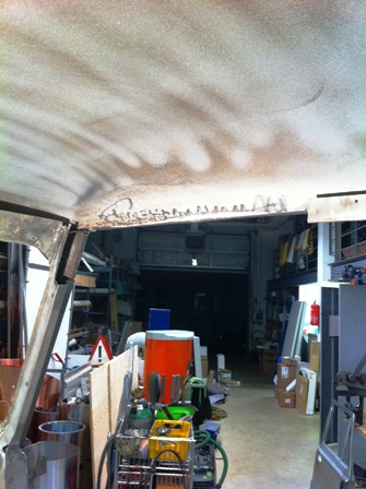

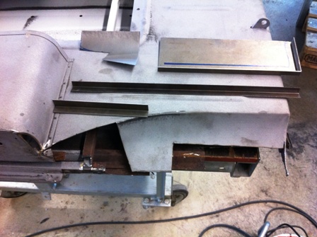

Bin inzwischen dabei die Innenbleche anzupassen. Durch das Strahlen
sind diese doch sehr stark verzogen. Habe mir überlegt einen stabilen Rahmen zu bauen um nach den Lackierarbeiten beim Zusammenbau nicht alles zu verkratzen.
#322740
1A klasse gemacht!
Das Innenblech ist im Pedalbereich so weich weil man es bei einer Reparatur an Anlasser weg biegen muss. Jetzt muss das ganze Innenteil raus, aber ich gehe davon aus das der Anlasser nicht mehr so oft repariert werden muss.

@Patrik und Carsten: Man könnte dieses Blech auch noch mal teilen und separat verschrauben, dann kommt man auch an den Anlasser.
