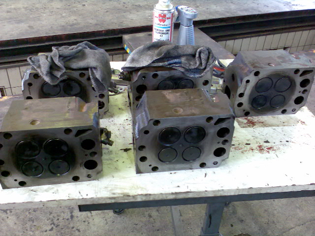

Bin zwar mit meinem 411 120 noch nicht so weit, aber gehe jetzt
wieder verstärkt an die Sache ran.(siehe Bilder) hab neben bei

Hallo Felix, also von mir aus kannst du sir absofort anschauen! keine Pannik, kanst dich ruhig bei mir melden, dann machen wir einen Termin aus!
Mal ne andere Frage, Wo haste denn die Zylinderköpfe her und für was sind die? Sieht mir nicht nach einem Unimogmotor aus.... Kann die Zugmaschine nicht so recht zuordnen. Kein Mercedes auf jeden fall, lönnte Scania oder Iveco sein? Sind se undicht oder gerissen?

Jens: Ich melde mich am Dienstag oder Mittwoch zwecks der Besichtigung
des Fahrerhauses.
Bei den Köpfen handelt es sich um einen Motor von einem LKW MAN
26.480, er hatte Luft im Kühlsystem, zuerst hatte man auf eine defekte
Kopfdichtung getippt und diese eingebaut, aber es wurde nicht besser,
also am Samstag u.Sonntag tiefer gehen, Köpfe alle wieder runter,
Kolben raus und neue Büchsen rein und siehe da die Büchse am ersten
Zylinder hatte eine Haarriss und der Dichtring am oberen Rand war schon
fest verbrannt.
Sonntag abend um 18°°Uhr lief der LKW wieder. Wollte eigentlich am
Sonntag zum Unimogtreffen, aber die Neugier hat mich dann doch dazu
bewogen am Sonntag wieder zu helfen alles zusammen zu bauen.
