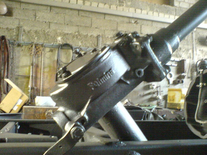

So hier noch ein paar Bilder:
Die Hintere Strebe ist nur mal so draufgelegt zum schauen. Zapfwelle ist nun auch verbaut....

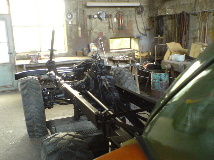

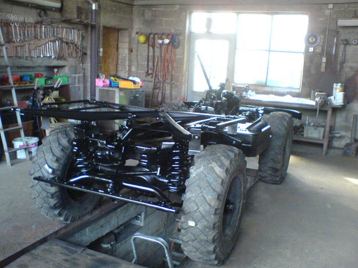

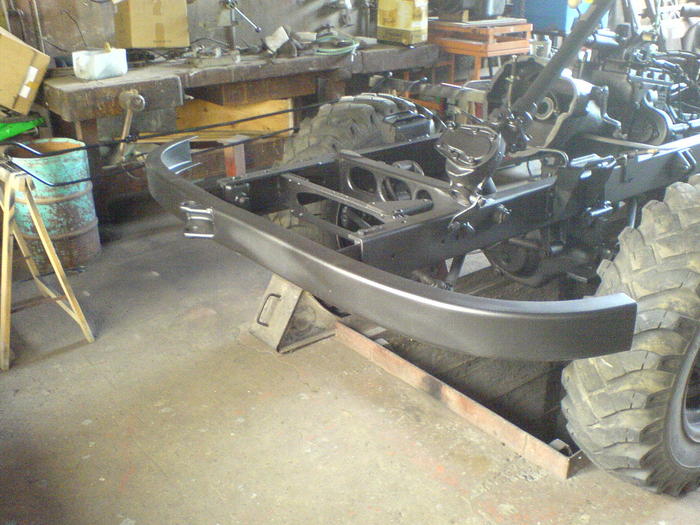

#208093
So Leute,

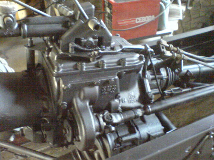

es geht wieder weiter ;-) so sieht er nun aus der Gute:
Kipperspinne, Zugmaul, Kotflügelgestelle und die Presslufttankhalterung sind Montiert. Die HA Federn und Zusatzfedern sind nun in ihrer Endposition und festgeschraubt. Morgen kommt dann das Lackfinish (RAL 9005 -> Schwarz) drauf und somit ist der Rahmen komplett fertig mit Lackieren. Der Batteriekasten, Tank und Druckkessel werden im Ausgebauten Zustand Lackiert und am Mittwoch dann die Stellen die durchs Festschrauben bzw Montieren verkratzt wurden ausgebessert. Dann wird auch die Kabine geholt und aufs Lackieren (Farbwahl ist getroffen auf RAL 7016 -> Anthrazitgrau) vorbereitet. Hab ja nun 2 Wochen Urlaub und da muss wieder einiges Passieren denn am WE ist ja Unimogtreffen ;-) ....
Also Fortsetzung folgt!
#208199

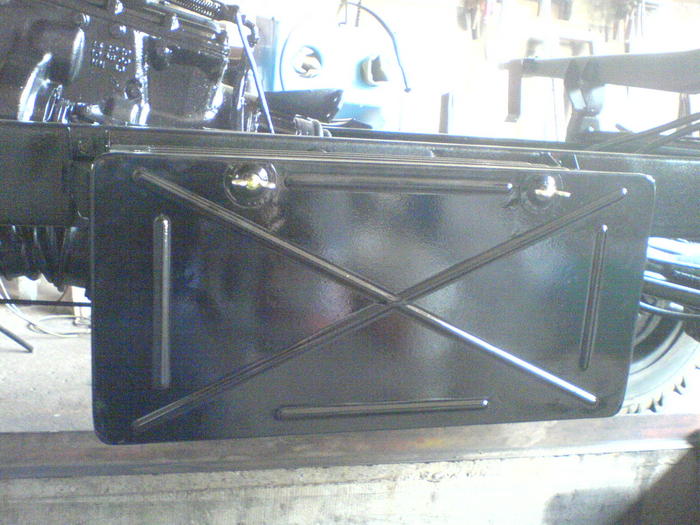

So heute wurde nun der Rahmen in Schwarz Glänzend (RAL 9005) lackiert. Der Tank und der Batteriekasten wurden im Ausgebauten Zustand schon vorlackiert (die Stellen an die man später nicht mehr ran käme) und werden morgen fertig lackiert (u.A. auch die Stellen die durchs anbauen wieder verkratzt wurden).
Und hier die Bilder:
#208436
So, nun sind der Batteriekasten fertig, der Druckkessel mit den beiden Ventilen angebaut und die Stossdämpfer mit Kronenmuttern und Splinten eingebaut....

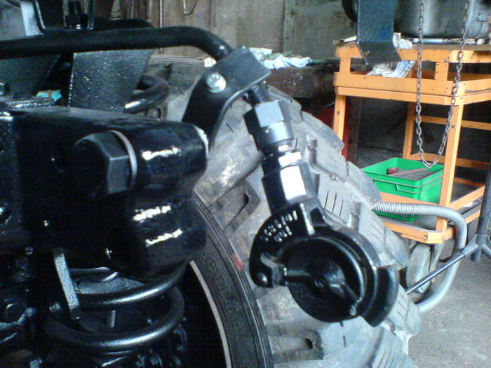

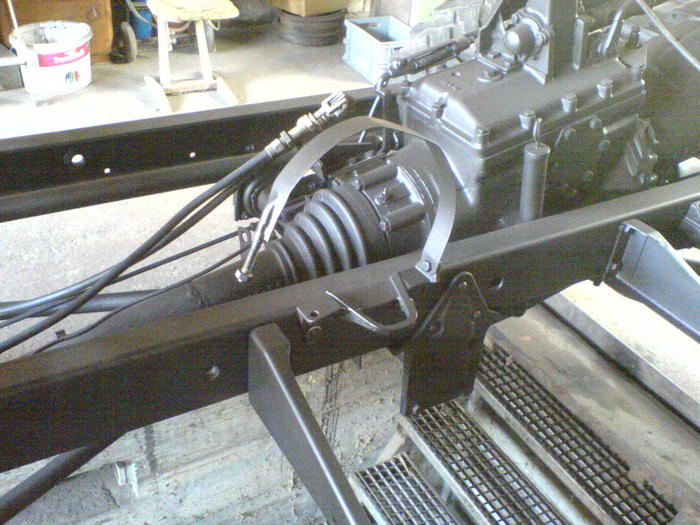

es hat sich wieder einiges am Mog getan ;-) Aber seht selbst:

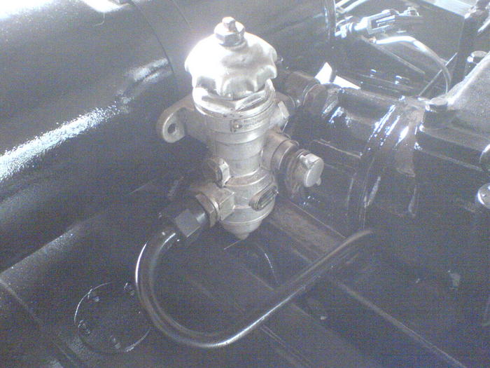

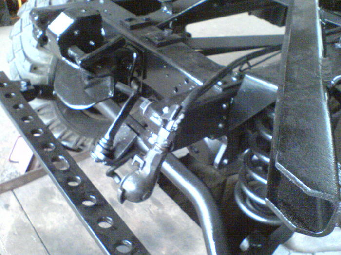

Verlegung der Bremsleitung zum Hängerbremsventil und der beiden Druckluftleitungen zum Manometer:
Das saubere Biegen ohne Hilfsmittel ist nich so einfach ;-) Am Rahmen sieht man auch ein bisschen eine Schraube die ich zur Halterung der drei Leitungen in ein Vorhandenes Rahmenloch schraubte, damit die Leitungen nicht so Flattern und am Rahmen anschlagen:
Der Bremsverteiler:
Die Halterung vom Einleiter-Anschluss:
Der Tank mit dem Kantenschutz:
Der Druckbegrenzer:
Und die HA-Bremse:

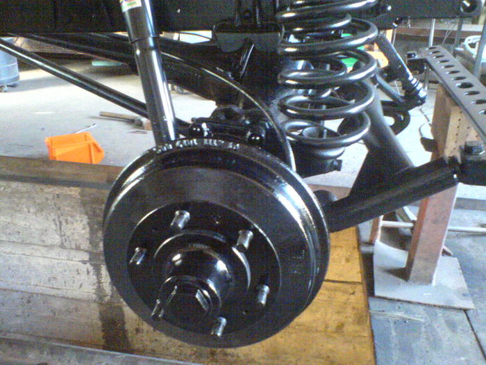

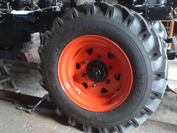

Heute war ich bei der Fa. Gasafi und habe da 2 ncoh Brauchbare Bremstrommeln bekommen. Somit kann ich die 2 ausgedrehten Bremstrommeln ersetzten. Zeitgleich hatte ich ja eine Anfrage beim Classic Center Abt. Nutzfahrzeuge in Aalfeld laufen die jedoch Mailten, das es keine Trommeln ihrerseits gibt. Nun werden die neuen Beläge aufgenietet, Bremse komplettiert und die 2 neu Lackierten und Besohlten Herzlochfelgen montiert. Somit kann ich die beiden anderen Herzlochfelgen die auf der HA waren abziehen lassen und ebenfals in Karminrot lackieren lassen. Dann währe ich mit dem Fahrgestell soweit fertig.

nachdem ich gestern die HA-Bremse zerlegt habe und die Träger der Bremsbacken gereinigt und frisch Lackiert (ja die sind in Matt Schwarz lackiert!! Will ja auch bei der Bremse etwas Farbe ins Spiel bringen ;-) ) sind, konnte ich die neuen Beläge Frisch aufnieten (wie gut das ich noch ein Nietgerät daheim hab hehe.....). Heute dann alles schön zusammengebaut:
und die Trommeln lackiert.

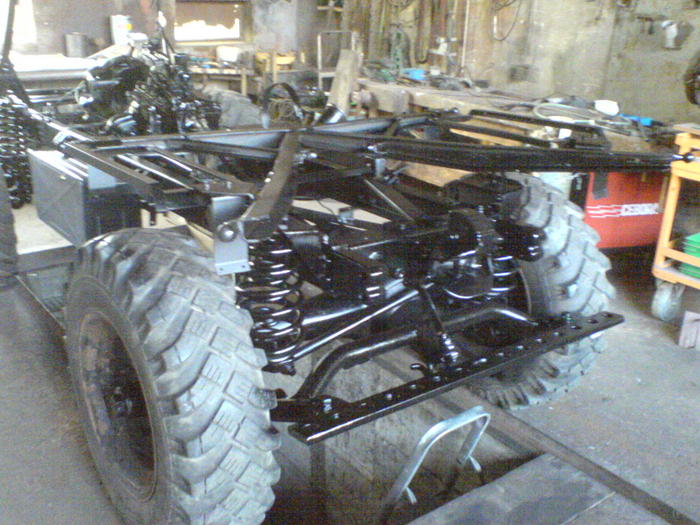

#209410
So, heute ging es wieder munter weiter:
Nun ist die Bremse komplett neu Belegt. Nun werden die hinteren Kotflügel noch zusammen gebaut und die Gummiverbreiterung montiert. Die Rückleuchtenhalter sind auch schon verbaut.
