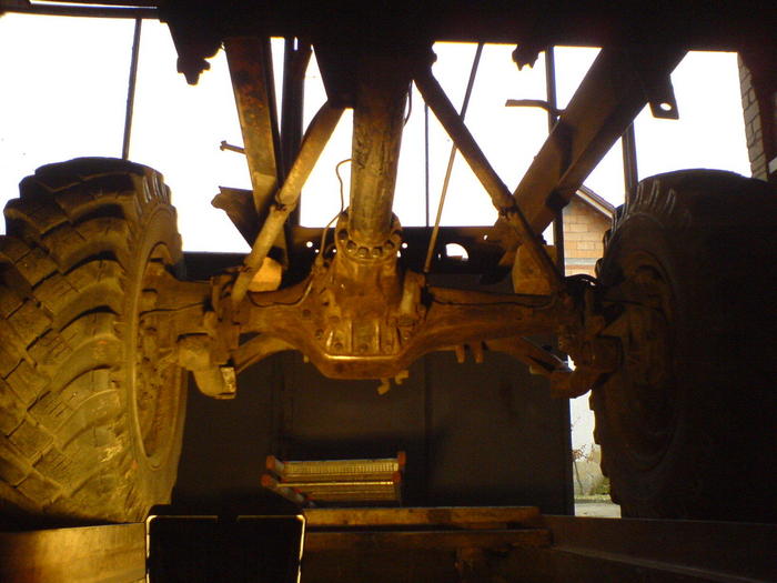

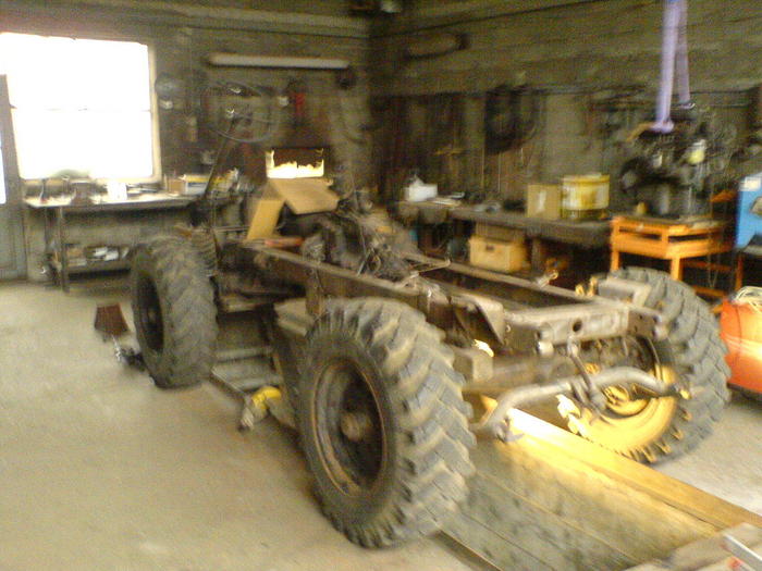

Also Bisher habe ich gemacht:
-Grafitanlaufring des Ausrückers erneuert
-Rahmen entlackt (um die Achsen und im U-Rahmenprofil muss ich noch etwas werkeln)
-2 Felgen entlackt, werden fürs Lackieren in Karminrot vorbereitet (hat jemand zufällig auf die schnelle die RAL Nummer??
-Ventile eingestellt (AV und EV kalt 0.25 - Ursprungszustand war nicht schlecht)
-Ventildeckeldichtung erneuert
-Pilotlager erneuert (mit Selbstbauauszieher, Wichser habe ich mir ausgeliehen)
-Kupplung an die Schwungscheibe geschraubt
-Öl abgelassen
-vordere Gewindehülsen fürs Motorlager nachbauen gelassen und eingebaut mit Hizefestem Loctite
-Motor mit Verdünnung gereinigt
Leider hat meine Handycam gespunnen und die geschossenen Bilder sind verloren, kann somit keine Bilder derzeitg zeigen, werde aber welche zu mindest von dem Gewindebuchsen des vorderen Motorlagers nachreichen.

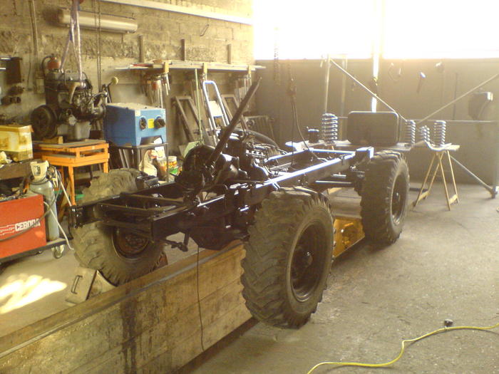

So es hat sich wieder etwas getan!
-ein paar Bremsleitungen komplet erneuert
-alle Bremsschläuche
-Felgen Lackiert und mit BKT`s besohlt
-Bremstrommeln Ausgedreht (HA, VA folgt)
Bilder werde ich morgen nachreichen.....

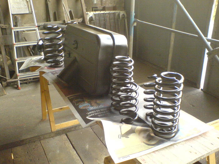

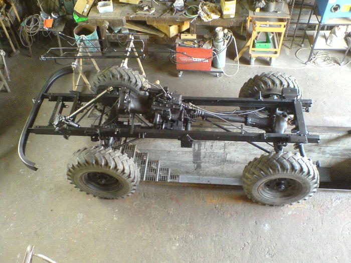

Sodele, es geht wieder weiter ;-)
habe nun Fast alles Grundiert was an den Rahmen später kommt und Schwarz glänzend wird....;-) Sieht schonmal nicht schlecht aus......finde ich ;-)
