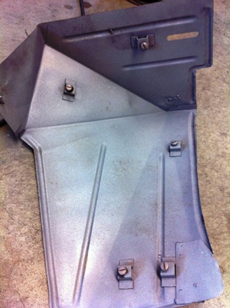

Die Schrauben in den Innenkotflügeln halten die Hitzeschutz-Bleche.

Vielen Dank für die schnelle Antwort....
Du sprichst in der Mehrzahl :roll: hab nur ein Übriges das solch ein Hitzeschutzblech sein könnte. Herrje was ein Puzzle :lol:
#323263
:D drei zwei eins meins.... 8) und das passt! Danke nochmal!

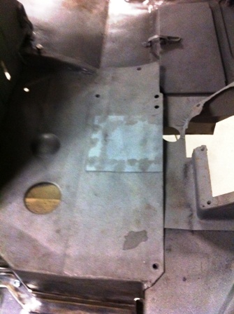

Vielleicht hat noch einer von Euch ein Bild von der Getriebeabdeckung?
Meine kommt mir komisch vor, da die Auschnitte, Kreise und Schraubenlöcher irgendwie keinen Sinn ergeben!?Würd
mich in den Allerwertesten beißen wenn ich nach dem lackieren
feststellen muss das es nicht passt!!!

Hallo, von diesen Innenblechen habe ich auch ein paar, da das Problem wohl gelöst ist und Christoph da eher die Klebeversion verbauen könnte ... .
Zur Getriebeabdeckung, das ist soweit man das bildlich erfassen kann schon die Originallösung, von diesem Blech gibt es auch diverse Ausführungen, die Eurige ist mit Kriechganggetriebeaussparung. Falls Ihr da Schwachstellen dran habt, da wäre wohl auch noch was im Fundus *fg*
Stefan Fuchs
#323368
Danke Dir Stefan....
Mir kam nur das Blech komisch vor das genau mittig einfach darüber gesetzt wurde.Nicht das hier noch eine Aussparung sitz die mir dann
später fehlt.

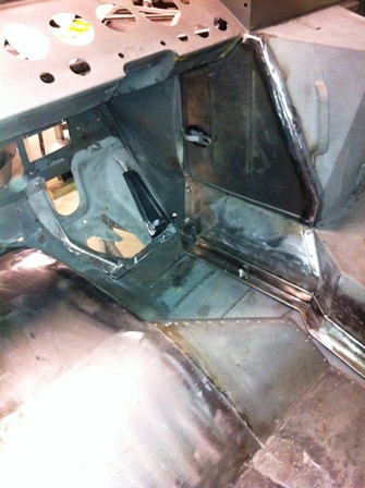

Noch Bilder von gestern...

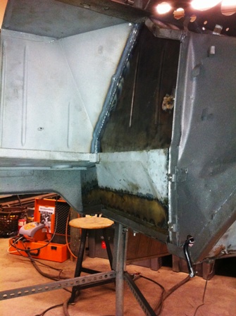

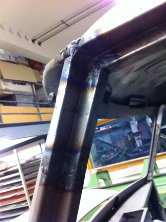

Servus Jens,
ja wir schweißen WIG. Die dritte Flasche ist durch 8)
Ist schön zu sehen wie es voran geht. Wir sind zu zweit und wenn es der Betrieb zulässt bin ich auch beim Mog.Mir ist nur wichtig das es zügig
zum Lacker geht den die Karosserie setzt selbst in der beheizten Halle relativ schnell Rost an nach dem Sandstrahlen, der Zusammenbau wird dann bestimmt dauern!
Aber das ist dann auch was wo ich mich so richtig darauf freue :D
Das richtig schön machen und jedes einzelne Teil genießen :P
Viele Grüße Carsten
