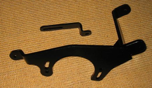

um das Thema abzuschließen, ich habe die Riemenscheibe anhand des 406er Musters drehen lassen und den Halter mittels DXF File auf dem Laser schneiden lassen, dann abkanten und schweißen lassen.
Jetzt kann der Anbau beginnen.
Torsten nochmals vielen Dank, daß ich mir den Halter abskizzieren durfte. Er sieht doch gut aus, oder??
Gruß,
Markus
