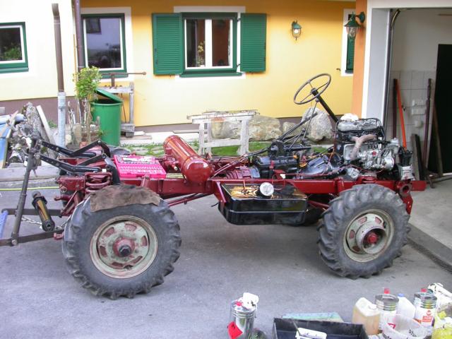

bin ab nächste Woche Besitzer eines 411 und möchte an dem MOG meinen Holzspalter anschließen (Fagaspalter mit Dreipunktbolzenaufnahme).
Kann mir vielleicht jemand weiterhelfen, welche Teile man konkret braucht und was umzurüsten ist, (Foto und TNR wäre super), um eine solche Dreipunktaufnahme für einen Holzspalter sicherzustellen. Heckkraftheber ist vorhanden. Auf dem Foto seht Ihr den aktuellen Zustand. Ist die Rockinger dann im Weg?

Bezüglich Dreipunktaufnahme wären die Unterlenker sowie ein Oberlenker erforderlich, Originalteile sind da schwer zu bekommen und auch nicht ganz günstig. Der Oberlenker würde bei dem Modell auf der Kugelplatte sitzen, wo auch der Luftkippzylinder befestigt wird.
Zum Einsatz ist die Ackerschiene abzubauen, die Unterlenker werden am Grundrahmen der Ackerschiene befestigt.
Bzgl. KugelkopfAHK, hier ist es nicht zulässig auf die Ackerschiene zu schrauben, es gibt zugelassene geprüfte AHK, die aber an mehreren Punkten oben am Rahmen fixiert sind.

Hab ein altes Foto gefunden - hier sind die Hubspindeln, Unterlenker und Kreuzketten gut zu erkennen.
Bei mir ist der Abstand zwischen ZW und Spalter so groß, dass ein Direktantrieb über Gelenkwelle noch funktioniert.
Hab mir allerdings eine ZW-Verlagerung, die mit der Kette, mit unterschiedlichen Kettenrädern so übersetzt, dass ich mit leicht erhöhtem Standgas den Spalter oder die Kreissäge betreiben kann - es funktioniert sehr gut.
