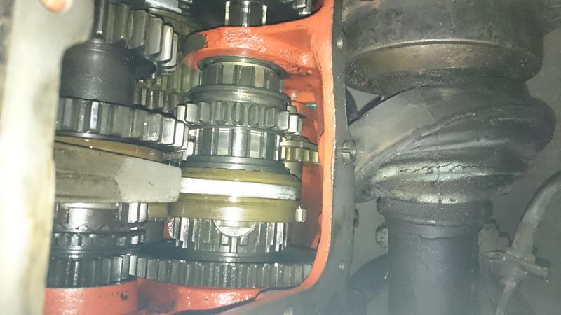

#488439
Hallo miteinander,
ich denke ich habe jetzt die Antworten auf alle Fragen...
So ist es in Neutralstellung und man sieht eindeutig, dass das Zahnrad auf der Vorstufenwelle das Zahnrad des Kriechganggetriebes freigibt.
Dasselbe passiert in Rückwärtsstellung, hier rückt das Zahnrad der Kraftübermittlung für die Fahrtrichtung auf der Vorstufenwelle um eine weitere Zahnradbreite zur Hinterachsegeschoben
So ist es wenn man Vorwärtsstellung einlegt und dann Kriechganggetriebe einschaltet, dann ist es blockiert und nichts springt heraus, wenn man jedoch erst Kriechgang einschaltet und dann vorwärts wird das Zahnrad, zumindest wenn die Zähne voreinander stehen wieder zum Motor gedrückt und der Kriechgang wird "automatisch" wieder ausgeschaltet... Ich hoffe damit sind alle Fragen aus dem Weg geräumt....deswegen wünsche ich allen weiterhin gut kriech, vorwärts wie rückwärts :wink:
Nachtrag, also ist doch ein blockieren des Getriebes möglich und es gibt keine Schaltsperre, dieser Effekt wird nur dadurch hervorgerufen, dass das Zahnrad des Kriechganges in keiner Stellung wirklich einrastet.
