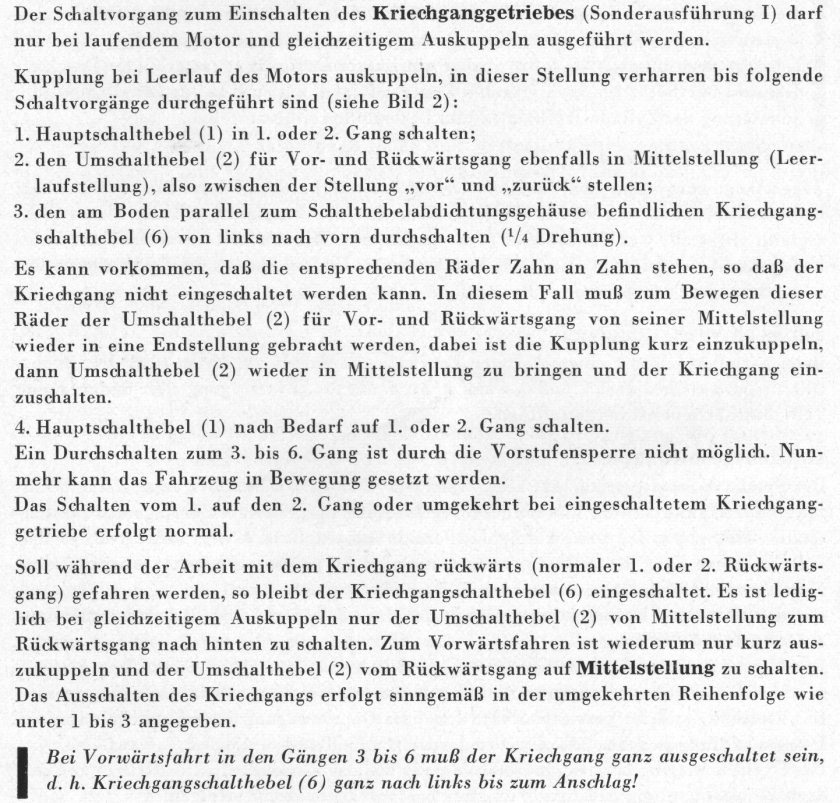

Hallo Freunde,
das Kriechganggetriebe unter dem UG1 lässt sich nur in der vorgegebenen Schaltstellung des (vorwärts- neutral- rückwärts) Schalthebel einlegen. Und nur in der kleinen Gruppe 1-2 Gang vorwärts.
Bei weiteren Schaltversuchen Im UG1 wird der Kriechgang wieder (automatisch durch die Schaltsperre ) ausgeschaltet. Jedenfalls wenn die Schaltplatte im Original Zustand ist, behaupte ich jetzt mal.
Eine gewaltsame Zerstörung durch falsche Schaltvorgänge ist eigentlich nicht möglich.
3369
3368
Jochen

#488246
Hallo miteinander,
Also meine Schallplatte ist nach genauer Begutachtung fast spielfrei und nicht modifiziert und es war eindeutig, dass das Getriebe blockierte. Denn vorwärts wird in Mittelstellung geschaltet und Rückwärts wenn der Fahrtrichtungswahlhebel nach hinten/oben in Rückwärtsstellung steht.
Bei Vorwärtsstellung blockiert das Getriebe, warum versuche ich morgen mit einem Bild zu "beweisen".
Aber ich muss mich berichtigen weiter oben sprach ich von Vorwärts und Rückwärtsstellung, das ist aber nicht möglich da das Zahnrad auf der Vorstufenwelle für Rückwärtsfahrt ganz nach hinten geschoben wird, und da ist ein anderes Zahnrad(Kriechganggetriebe) zuständig welche nicht zwischen den Zahnrädern der Vorstufenwelle und Vorgelegewelle sitzt.
Also ist es nicht möglich das Kriechganggetriebe/Getriebe in der der Rückwärtsstellung zu blockieren, da standen damals dann einfach nur 2 Zahnräder voreinander.

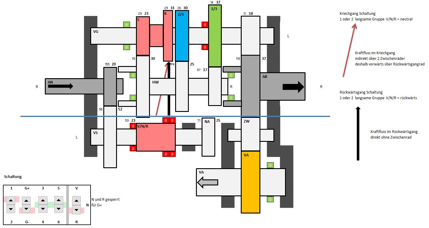

#488253
Liebe Unimog-Freunde,
hier kann das virtuelle Getriebe vielleicht für Verständnis sorgen.
Merkmale:
1. Das Kriechganggetriebe hat zwei Wellen bzw. Achsen. D. h. es dreht die Drehrichtung um. Deshalb wird über das Rückwärtsgangrad im Kriechgang vorwärts gefahren.
2. Beim Kriechgang kann durch Umschalten des V/N/R-Hebels in Stellung R ganz normal rückwärts gefahren werden.
3. Das Kriechganggetriebe kann auch in Stellung V des V/N/R-Hebels eingeschaltet werden. Dann sind aber bei eingelegtem 1. oder 2. Gang die Vorschaltwelle VS, die Vorgelegewelle VG und die Hauptwelle gegeneinander blockiert. Da bei dieser Einschaltung die Zähne und Lücken genau aufeinander treffen müssen, ist es gar nicht so einfach diese Fehlschaltung zu erreichen. Aber eine Sperre dafür gibt es nicht.
So ist es momentan umgesetzt:
