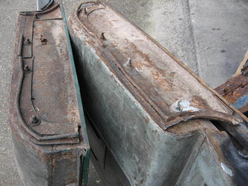

ich suche Infos zur 411 Westfalia Tür. Bei den meisten Türen ist ja unten alles weggefault. Jetzt habe ich einen Satz der unteren Blechstücke bekommen, die die Dichtungen halten. nun die Fragen:
Gehört da noch ein zusätzliches Abdeckblech hin? Die Rostreste kann ich da nicht eindeutig zuordnen.
Wenn ja, deckt das zusätzliche Blech auch den Kanal für das Fenster ab oder bleibt der offen? Und wie wird dieses Blech befestigt? Auch mit den 4 Schrauben der Dichtungshalter oder nur geklemmt oder eigene Schrauben?
Hat da mal jemand ein Foto, wo das zu sehen ist?

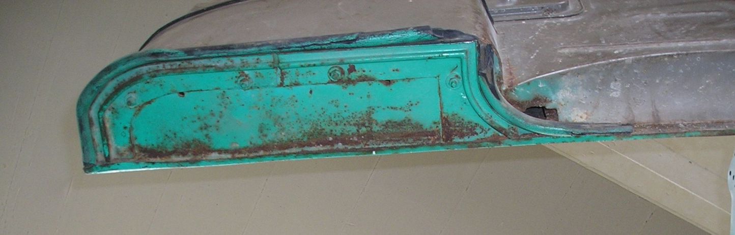

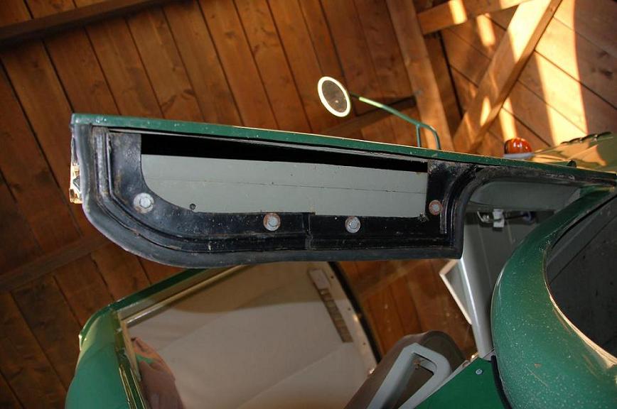

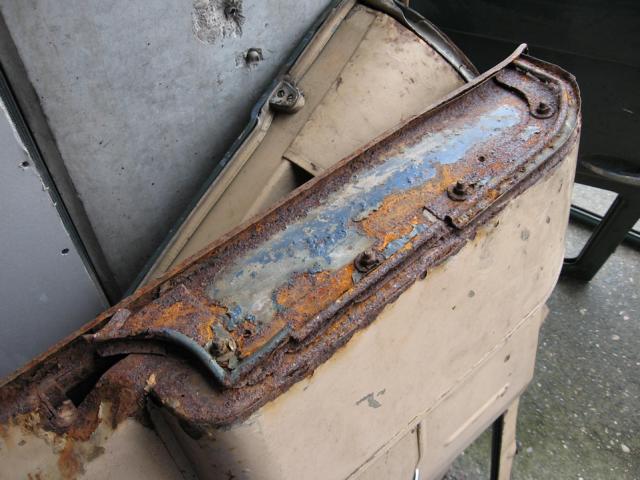

Hallo Stephan,
Im Anhang (etwas verspätet ) noch meine Bilder.
Kennt jemand eine Quelle wo ich die Bleche mit den Sicken
für die Türdichtung beziehen könnte ?
Oder ist hier "Selbsthilfe" angesagt.
Mfg.
Felix
