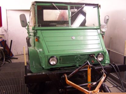

Bin ganz neu hier im Forum und habe folgendes Problem:
Konnte vor kurzem einen 411er, Baujahr ca. 64, günstig erwerben, der super läuft und fährt, aber nur ganz geringe Bremswirkung hat.
Nun wollte ich von euch wissen, bevor ich anfange irgendwas zu machen, wodran das liegen könnte. Hat irgendwer Tipps für mich?
Es ist übrigens mein erster Mog...
Schonmal schönen Dank im Vorraus.
Benedikt
