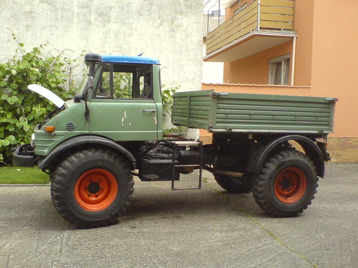

So, heute pünktlich zu den 14 Uhr Nachrichten rollte er wieder aus der Werkstatt ;-)
Heute hab ich alle drei Keilriemen erneuert und die Hydraulikanlage getestet. Desweiteren wurde der undichte Kupplungskopf der Einleiterbremse zerlegt und vom Dreck befreit.
Desweiteren wurde die Kennzeichenhalterung hinten verbessert (die schlug immer am Kotflügel an so das es Klapperte).

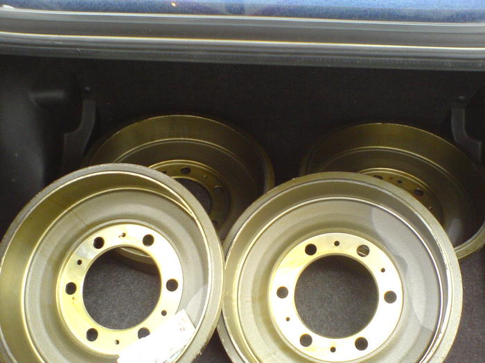

heute ist meine Lieferung gekommen:
4x Nagelneue Bremstrommeln:
und zwei T(eile)S(ätze) Bremsklotz für VA und HA (in der Tüte sind die Repsätze der Radbremszylinder die sich leider als die Falschen entpuppten (es sind die mit dem Grossen Durchmesser, ich aber brauch die kleinen :evil: )

gut zu wissen, dass es noch Trommeln neu gibt. Scheinen ja auch aktuell noch produziert zu werden, wie man am eingeschlagenen Datum erkennt. War bestimmt kein billiger Spaß bei den Mercedes-üblichen Preisen für Guss- oder sonstige Metallteile...
