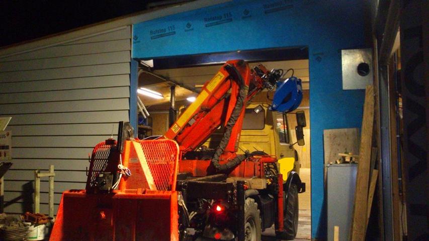

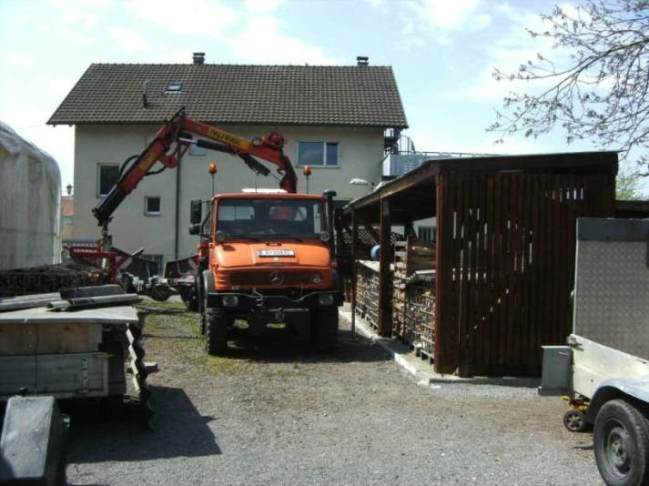

Anbei ein paar Bilder , wie ich das gelöst habe. Beim Zusammenfalzen ist feingefühl gefragt geht aber :D
Die Leitungsverlängerung für die ausschübe (2) ist von einem Gabelstabler . dabei läuft ein eine 1adrige Leitung (+) mit die mittels stecker den Strom an den Rotator liefert wo das 6/2 Wegeventil verbaut ist . An dem Stützen Steuerhebel hab ich mit ganz ordiären kabelbinder einen Microschalter befestigt ( leider kein Bild).
Die Hydraulik hab ich von den Stützenleitungen abgegriffen , mittels T-stück und 2 Kugelhahn. diese sind wichtig da sonst beim Stützen ausfahren die Zange aufgeht.
Nach dem Abstützen mußt du eh die Stützen verrigeln mittels Kugelhahn weil sond bei belastung das Öl von der einen zur anderen gedrückt wird. Dadurch wird der Hydraulikkreis für die Zange mit Kugelhahn freigegeben.

Hallo Nico, Danke für die Fotos. Das kommt doch meiner Idee der Realisierung schon zimlich nahe.
Das ganze geht gerade so in die Garage ;-)
Also hast du das auch so gelöst, das die Ventilsteuerung / Umschaltung direkt vorn an der Zange ist und du nur 2 Leitungen + Strom über den Kranausleger verlegt hast. Die Elektrik bzw. den Taster bekomme ich gelöst, da bin ich vom Fach, Hydraulik ist nicht so mein Ding, da muss ich mir regional Hilfe suchen.
Die Steuerungshydraulik für die Zange wollte ich auch von den Stützen abgreifen, die Umschaltung dafür ist ja schon verbaut und es gehen 2 Leitungen bis zum festen Teil vom Kranausleger. Ich mach morgen mal ein Foto.
Hast du die Leitungen mit Schnellkupplung gemacht um im Bedarfsfall die Zange relativ einfach zu demontieren und so auch den Kran für andere Einsätze zu nutzen ?

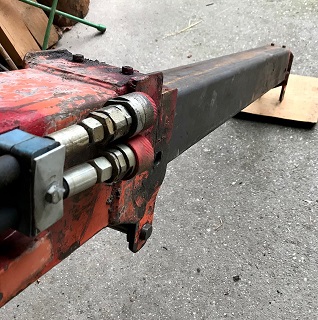

hier mal 3 Fotos. Ärgerlich ist, das ich am Schauglas für die Kranhydraulik nichts mehr erkennen kann. Leider habe ich keine Ahnung ob und wie dieses Teil getauscht werden kann. So ist es jetzt nicht möglich den Füllstand zu kontrollieren.
Auf dem anderen Fotos ist 1x die Leitung bis zum Ende vom "festen" Ausleger zu erkennen und 1x die Steuerung am Kran. Links sieht man die zusätzlichen Hebel für die Umleitung der Stützen zu den 2 Leitungen die zum vorderen Ausleger führen. Soweit ist also alles da was ich zu dem Projekt benötige.
Das mit der Wechselkupplung habe ich mir auch schon überlegt. Wichtig ist schon das ich relativ schnell mal die Zange gegen z.B. einen haken und dann mit mehr Ausleger tauschen kann. Also sollte das Teil relativ einfach mit Bordmittel umzubauen sein. Mal schauen eventuell hat noch jemand eine Idee

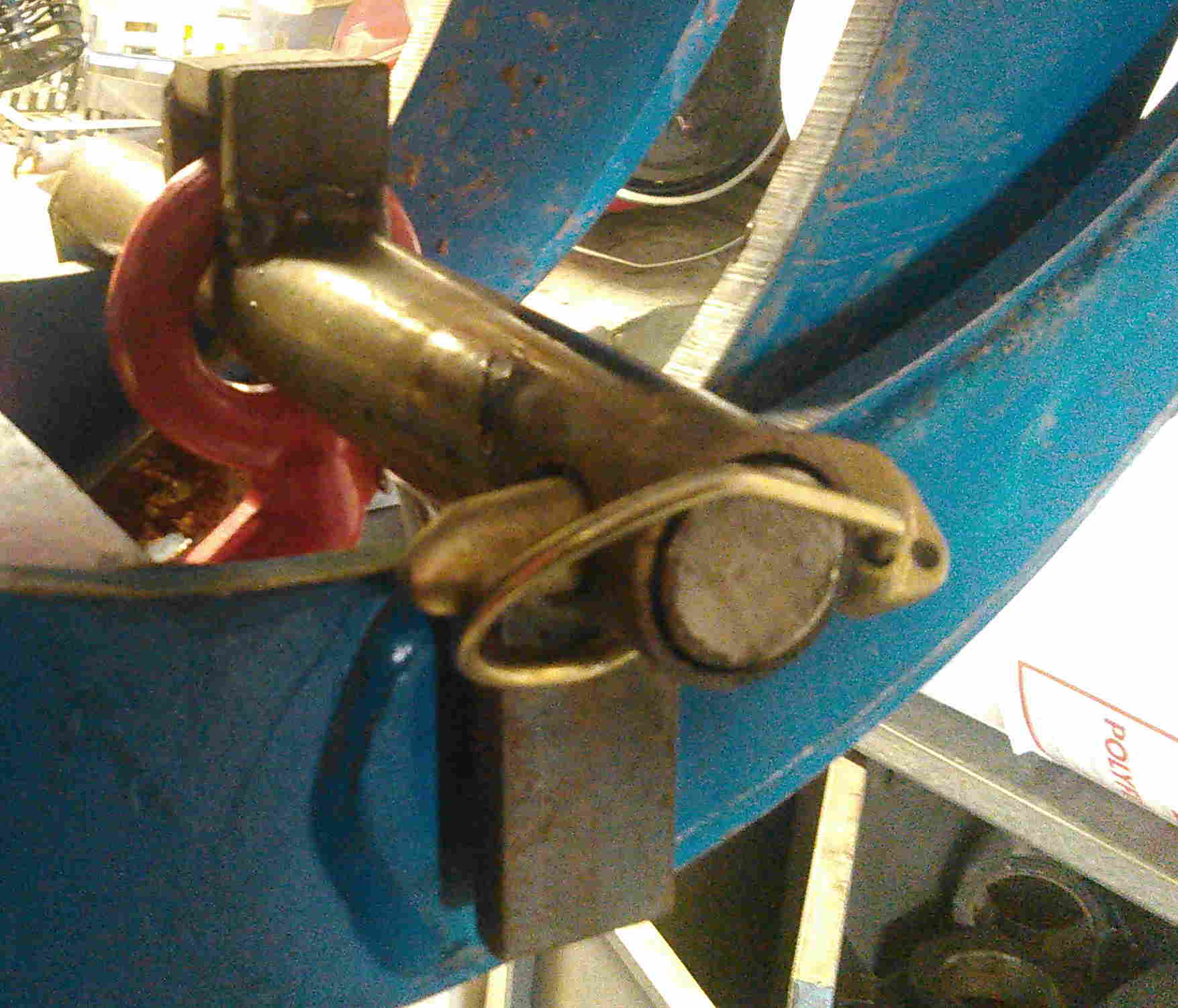

Gibt mehrere möglichkeiten. Mir war das gerraffel von den Laufschinen zu kompliziert. drum hab ich es mit einer laufrolle gelöst , hab auch 2 auszüge mit 4m , bei einem Auszug sieht es anders aus . Und die manuellen Auszüge hab ich nur für den Hacken gelassen, da mir die nutzlast abzüglich greifer nicht mehr reicht.
Da auch bei der Holz zange schnell mal ein Hacken benötig wird , mit Aufzieschutz( fehlen noch bei dem Bild( nur zwei nasen die an den Laschen nach Innen gehen)) beim Greifer. Mein Erdgreifer hat 2 angeschweißte Hacken, die aber beim Holz stören würden .
gruß
So ist es momentan umgesetzt:
