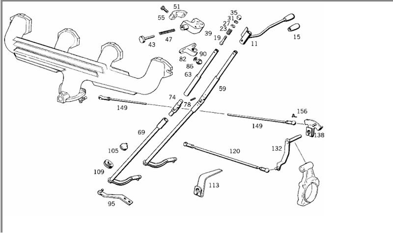

So sah die Motorbremse zur zeit des Unimog beim Kurzhauber aus. Mit der Motorbremse wurde damals nicht abgestellt, da keine Verbindung zur ESP, kennt ja noch jeder.
Leider sind meisten die Baumuster, die z.Entstehungszeit des 406 existierten nicht digitalisiert. Jedenfalls gab es noch keinen O303 und auch keinen OM360 bzw 355, erst recht keinen OM40X.
Was später kam ist eine andere Geschichte, bei der 400er Baureihe kam später dann schon die Hubschieberpumpe.

meines Wissens gab's bei frühen MB Kurzhaubern eine Betätigung per Hand (so sieht's auch in den Bildern aus), später auch eine Variante per mechanischem Pedal. Zumindest im B-Modell der Kurzhauber (wir haben bei unserer Feuerwehr einen LAF911B, Bj. 1982) gab's auch die Variante mit pneumatischem Trittventil. Hat aber bei dem, zumindest in der Feuerwehrvariante mit RQV-Regler am OM352 keine Verbindung zur ESP, also stellt nicht auf Nullförderung.
