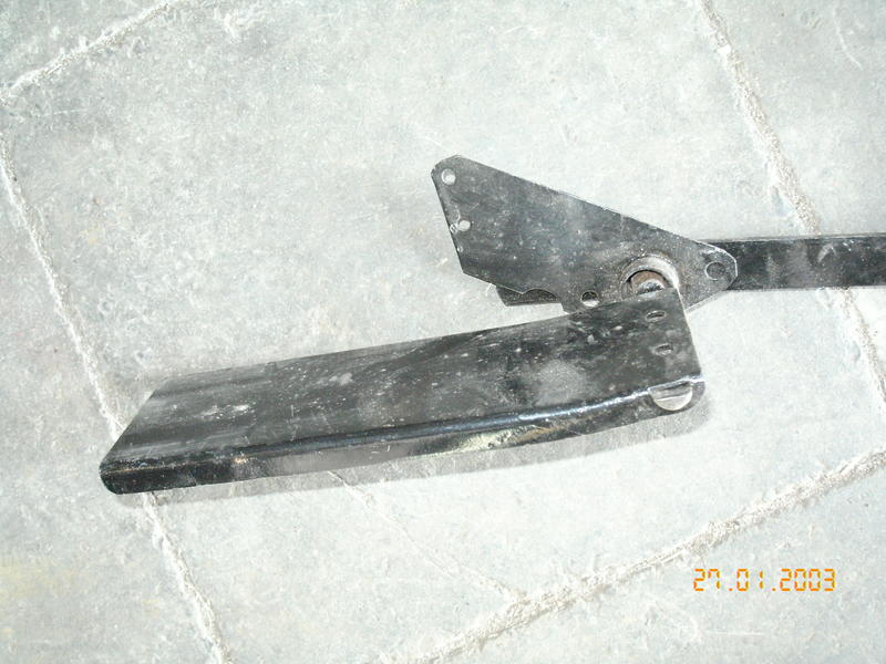

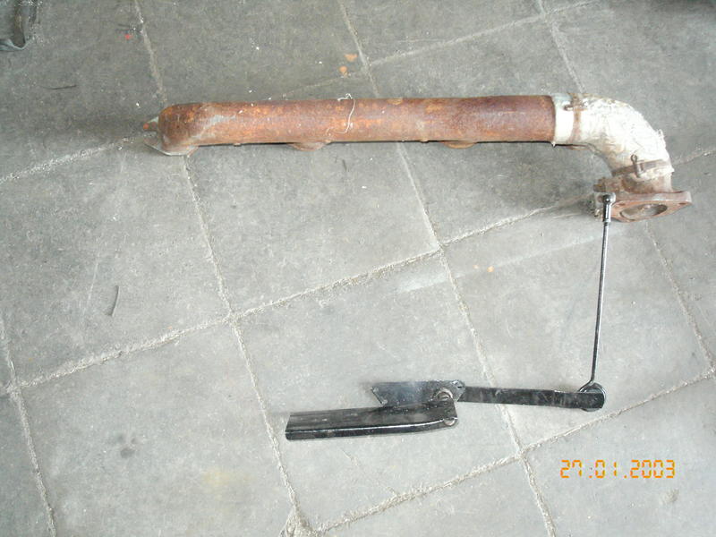

Hallo Rolf
hier mal Bilder der Klappe und Betätigung
Bild Motorbremse_1
Bild Motorbremse_2
Bild Motorbremse_3
Bild Motorbremse_Anbauteile1
Bild Motorbremse_Anbauteile 2
#357391
kleine Korrektur zu den Bildern: Das Pedal gehört andersrum drauf, in Richtung des Hebels, nicht entgegengesetzt. Mit dem Treten des Pedals wird auch am Hebel bzw. der Stange gezogen.

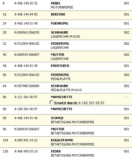

noch 'ne Ergänzung:
nachdem in obiger Liste alles Motorseitige drin ist, hier noch die restlichen Teile (Pedal usw.):
