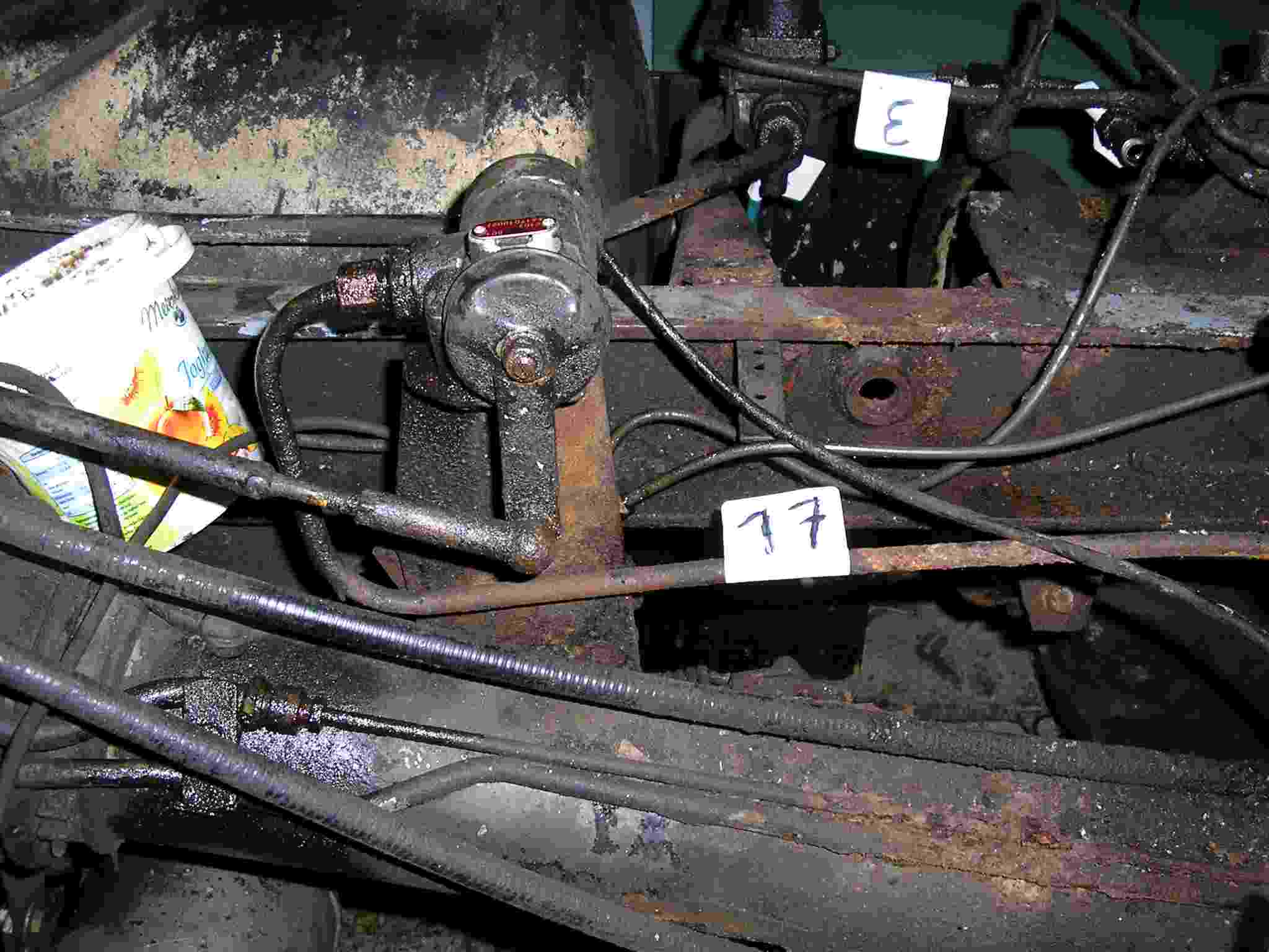

Ich kenne das bei Glogger Forstaufbauten, bei unserem 421.140 war aus diesem Grund das Handbremsventil am Halter ALB-Regler montiert, an der original Stelle hätte das Gestänge nicht gepasst. Original ist das Ventil zwischen Anhängersteuerventil und Hydropneumatischen Steuerventil montiert,auf dem Bild liegt es noch lose davor. Hier kann man das Ventil, auf dem Trägerblech montiert hinter dem Anhängersteuerventil, an dem Betätigungshebel erkennen.

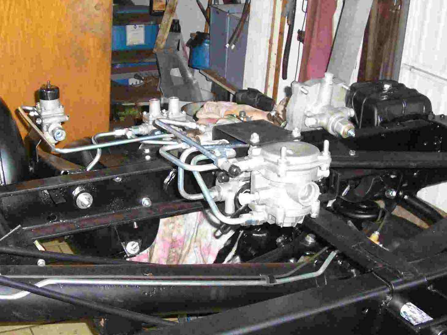

Ich füge hier eine Ansicht an, wie die aktuelle Anbau Situation (noch) ist.
Wie geschrieben, ich möchte es gern möglichst original haben.
Und bevor ich irgendwann das Leitungen Biegen anfange, wollte ich das zunächst hinterfragt wissen...
Freue mich über "Aufklärung" in dieser Sache :lol:
Danke!
Hubertus

da hat jemand ganz schön "optimiert", ich denke da gab es mal einen Sonderaufbau, sonst macht sich keiner so viel Arbeit.
Was für ein Baujahr ist Dein Unimog?
Das eigentliche Handbremsventil findest Du, wenn Du dem Gestänge, roter Kreis, folgst.
Die ganze Ventilinsel gehört wie Sebastian auch schon geschrieben hat, an die Traverse weiter nach hinten, blauer Pfeil. Das Ventil links unten, oranger Kreis ist das Einleiter-Anhängersteuerventil, allerdings mit mechanischem zusätzlichen Handbremshebel, dies ist normalerweise in den vorgänger Unimogs verbaut. Es ist auch normalerweise zwischen den Armen der Spinne angebaut, siehe auch mein letztes Bild.

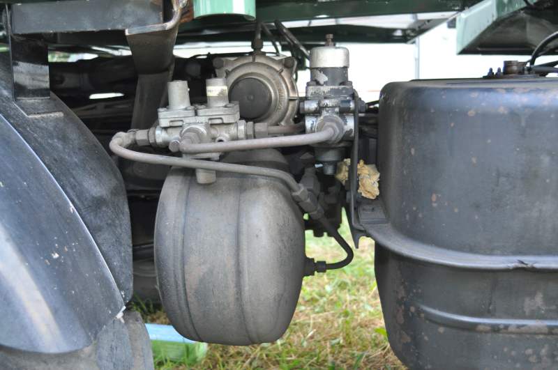

Hallo Hubertus,
ich habe auch noch ein paar Bilder, auf Grund des relativ frühen Baujahrs kann das Einleiter-Anhängersteuerventil auch oberhalb des kleinen Druckluftbehälters angebracht sein. Das eingebaute Steuerventil funktioniert an der Stelle auch ohne Gestänge, ist halt nur nicht original, bei unserem 421.140 ist ein Wabco 471 200 008 0 verbaut.
Siehe auch bei Wabco
