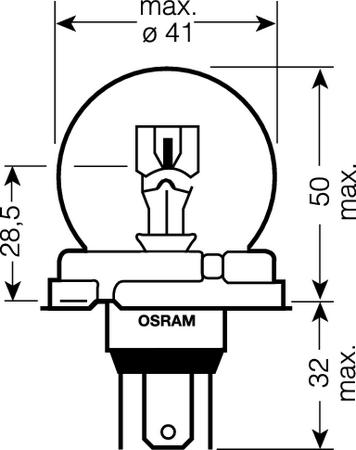

das Teil heist Bilux AS Haloroad und kommt von Osram. Die gibt es mit legaler Lichtleistung und für den Off-Road-Sektor. Die Glühfadenposition entspricht genau der Bilux-Lampe um den Stahlengang nicht zu verfälschen.
Bild Osram-Haloroad
Bild Osram-Bilux

Hallo UNIMOG-Freunde,
was Helmut da als Zeichnung dargestellt hat, entspricht genau dem:
Bilux ® Birne 45/40 W durch HR2-Halogen-Zweifadenlampe ersetzen:
Bei gleicher elektrischer Leistung (45/40 W) ist eine Steigerung der Lichtleistung um ca. 20% möglich. Die HR2-Halogen-Zweifadenlampen haben den gleichen Sockel P45t, so dass sie in den vorhandenen Reflektor eingesetzt werden können.
OSRAM benutzt als Inhaber des geschützten Namens die Bezeichnung Bilux AS Haloroad, wobei AS für asymmetrisches Abblendlicht steht, nicht etwa für Ackerschlepper :wink:

Ich habe die Osram Bilux AS Halorad verbaut und war mit dem Zugewinn an Beleuchtungstärke recht zufrieden...
Das Hauptproblem von Glühwendelleuchtmittel, das die Lichtausbeute im Laufe der Zeit durch Trübung an der Glaskolbeninnenseite nachläßt, besteht bei dieser auch nicht so stark.
Nachtfahrten mit Abblendlicht sind Problemlos möglich, nur das Fernlicht ist immer noch nicht so dicke... :?
Aber dafür gibt es auch genügend zugelassene Zusatzscheinwerfer am Markt.
Wer die originalen Zusatzscheinwerfer montiert hat, darf laut meinem Tüv auch diese auf "reine" zusätzliche Fernlichtscheinwerfer umbauen :wink:
Mit modernen Lichtsystemen ist es immer noch nicht zu vergleichen, man darf aber auch nicht vergessen das das Licht am 406 auf dem Stand der 60er Jahre ist! :clown:
