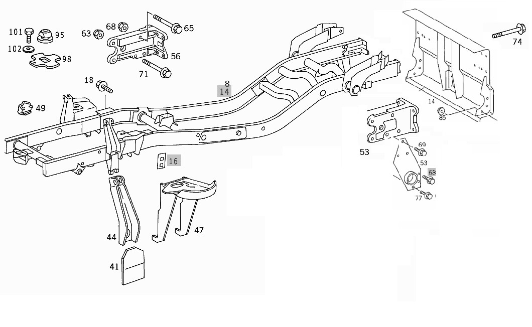

Achtung dazu gehören unbedingt die beiden Seitenverstärkungen Nr 53 und 61,

Die Traverse wird wie die bisherige Traverse an den hinteren Rahmenecken (Teil 53 bzw 56) verschraubt.

Die Seitenstreben werden an den seitlichen en Bohrungen, die alternativ auch den Heckkraftheber aufnehmen würden verschraubt. Die große Bohrung in den Seitenwangen nehmen die Lager für den Stabi auf.
