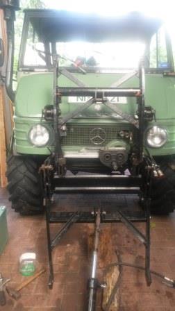

Hallo Michael,
ob der Frontlader passt erkennst du an der Rahmenbreite (Ausmessen) sowie an den Bohrungen der Befestigungsschrauben.
Jeweils 4 Schrauben pro Seite. 3 Schrauben in den oberen Rahmenflansch und 1 Schraube unter dem Rahmen in das dafür angeschweisste Passstück.
Moglergruß
Joachim
Schmidt FL3L am U 421 (Baujahr 1969)
Rahmenbreite vorne ausmessen
Hier erkennst du die 3 Schrauben auf dem Rahmen
