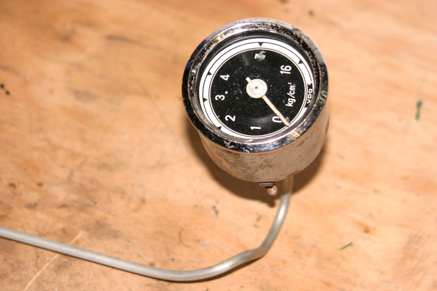

ich möchte gerne bei meinem 411.119 eine mechanische Öldruckanzeige von VDO (bis 16 bar) einbauen.
Nun habe ich bereits etliche Einzelkomponenten, aber der Anschluss an den Ölfilterflansch ist mir noch rätselhaft, da fehlt sicher auch noch eine Komponente.
Bild 1 zeigt die Öldruckanzeige von vorn
Bild 2 zeigt den 2. Teil der Öldruckleitung mit einem M8 (?) Innengewinde - hier fehlt der Übergang zum Ölfilterflansch.
Bild 3 zeigt den Ölfilterflansch.
Wie wird jetzt die Öldruckleitung (Bild 2) in den Ölfilterflansch angebaut (Bild 3)? Auf jeden Fall soll der Öldruckschalter (Warnkontakt) erhalten bleiben.
Hat mir jemand Rat, evtl. auch Bilder?
Herzlichen Dank
Uwe

in das Ölfiltergehäuse links - große Bohrung - gehört eine lange Hohlschraube. In deren Kopf muss eine gerade Einschraubverschraubung, passend zur Leitungsverschraubung, eingeschraubt werden. Dann wird der Öldruck nach dem Filter und vor den Schmierstellen gemessen. Und so soll es sein.
Es gibt dafür (Hohlschraube mit gerader Einschraubverschraubung) sogar 'ne Teilenummer: 181 990 04 63
Man kann sich so was aber auch aus Normteilen selber zusammenbasteln.

Schau mal die grosse Schraube an, mit welcher das Ölfiltergehäuse an den Motorblock geschraubt wird ( 17er, eher 19er schlüsselweite ). Da kann aussen eine zweite kleinere Auschraubung sitzen, im Blindfalle mittels einer Kugel abgedichtet. Falls dem so ist die Kugel und die Spezialmutter entfernen und stattdessen eure Verschraubung der Ölleitung vom Druckanzeiger her aufbauen. Derartige Schrauben sollte ich ggf. noch liegen haben, bei Interesse gerne melden ( PV 10 Euro ).
Bildchen können ggf. folgen.
Stefan Fuchs
Diese grosse chraube gibt es meines Wissens ohne und mit der zweiten Verschraubung.

Stefan, wenn ich Dich richtig verstehe, dann muss ich lediglich die Mutter abschrauben, die Kugel entfernen und kann dann hier die Öldruckleitung anschließen? Korrekt - oder?

schaut nach einer ganz normalen Ermeto-Verschraubung aus, M10x1 (Schlüsselweite 12) ist Baureihe LL6. Das Abdichten von Blindanschlüssen durch Kugel mit Standard-Überwurfmutter ist allgemein üblich. Kugel raus, Leitung mit Schneidring rein und gut ist.
