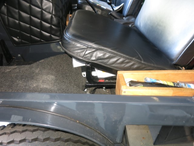

ich habe die Polstersessel aus Zeiten der Schneefräse entfernt und die originalgetreuen Sitze in meinen Unimog eingebaut.
Dabei kam diese Frage auf: Ist eine Möglichkeit vorgesehen, die Gestelle in den Rahmen zu arretieren?
In meinen Schienen sind die Schlossschraubenköpfe verschweißt. Die Gestelle haben drei Querbohrungen von ca. 1 mm Durchmesser in der Region, aber wofür??
Gruß Sebastian
#521687
Hallo Sebastian,
die Löcher sind für die Splinte der Sitzerhöhungen.
Ich habe mir Vierkantplatten mit Gewindebohrungen gemacht. Die lege ich in die Sitzschienen ein und schraube von unter eine Flügelschraube ein.
Markus

P.S.: Ich habe für meine Lösung in die Sitzschine senkrecht ein mittiges Loch gebohrt und fluchtend in die Konsole vom Sitz. Meine Sitze sind bei den Schlüssellöchern und dem Pilzkopf in der hintersten Position. Jetzt wackelt nichts mehr und mit einem Griff vorne unter die Sitzschiene kann ich mit der Flügelschraube schnell das ganze lösen, wenn der Sitz ausgebaut werden muss. Gilt ja besonders für die Beifahrerseite (getriebeölkontrolle) oder beim Verstellen der Sitzposition.

danke für Eure Antworten. Dann werde ich auch etwas entsprechendes umsetzen.
Schon verwunderlich, dass MB dazu nichts vorgesehen hat.

Hallo Sebastian,
ja, offensichtlich hat es früher keinen gestört, wenn der Sitz gewackelt hat. Hier noch ein Bild meiner Lösung. Man kann es auch anders lösen.
Markus
