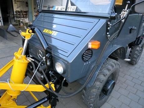

habe mal wieder ein bischen am 411er gebastelt. Zur Aufnahme von Anbaugeräten habe ich dem Fahrzeug eine dreiteilige Schmidt Platte spendiert. Da das fahrzeug über keine Hydraulik verfügt, habe ich eine Luftleitung vom Kessel / Vorrat nach vorne auf der Fahrerseite verlegt. In die Leitung habe ich ein Überstromventil wie bei den Sperren eingebaut, damit die Anhängerbremsanlage immer mindesten 3,5 bar hat. D.h. mein Luftzylinder funktioniert ab 3,5bar. Unterhalb ist die Versorgung des Frontanschlusses unterbrochen.
Für das Steuerventil habe ich Leitungen mit Anschlüssen verpresst und Schnellkupplungen verbaut. Das Luftsteuerventil kan bei Bedarf auf die Tür gesetzt werden und ist bei Nichtgebrauch schnell abgebaut. Das erspart zusätzliche Löcher in der Kabine.

Da es sich bei dem Erdschieber um ein Modell von 1987 handelt, hat er Positionsleuchten. Ich habe auf die Steckdosen unterhalb der Leuchten verzichtet und mir einen Kabelbaum mit kleinen Steckern gebaut. So können die Leuchten und das Versorgungskabel beim Anbau abgenommen werden.
An den Kühlergrill habe ich eine Steckdose mit drei Kontakten angebaut. Jetzt fehlen nur noch die hohen Arbeitsscheinwerfer, dazu muss ich noch Halter montieren.
