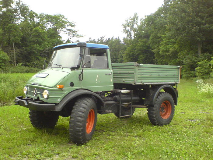

Hallo Guido,
richtig erkannt, das umgedrehte U dient als Aufstiegshilfe. Ein solches U kannst Du Dir aus ein wenig Rohr selbst herstellen und nachrüsten. Ganz perfekt wird es, wenn Du die Unterseite des U noch mit einem Stück Riffelblech o. ä. als Rutschsicherung für sicheres Auftreten auslegst.
Wenn die Bracke geöffnet nach unten hängt, klappt auf deren Innenseite ein Tritt heraus, welcher die "2. Stufe" ergibt. Solche Tritte bekommst Du zum Anschweißen/Anschrauben überall da, wo es Fahrzeugbauteile für Nutzfahrzeuge gibt.
Oben an der rechten seitlichen Bracke ist ebenfalls aus Rohr ein Griff angeschraubt, woran Du Dich beim Aufsteigen mit der rechten Hand festhalten kannst.
Beim 406er reichen das U und ein Tritt, beim 1700er wirst Du wohl mindestens einen weiteren Tritt verbauen müssen, da er doch "etwas" höher ist...
Auf dem Bild kannst Du das meiste hoffentlich erkennen.

Hey,
ich hab da dann wohl die "Luxus" Lösung an meinem Mog ;-)
Wie man erkennen kann habe ich zwischen FHS und Pritsche eine kleine Leiter und ein kleines Podest. Ist echt Prima um in die PRitsche zu steigen oder halt nur so mal reinzuschauen. Es geht aber auch nur weil ich den 416.141 (also ein 406`er mit 416`er Radstand) und den Platz habe....ich habe es aber auch nur weil der Mog früher mal einen Hiab-Kran drauf hatte und das wohl der Aufstieg zum Kran war....
