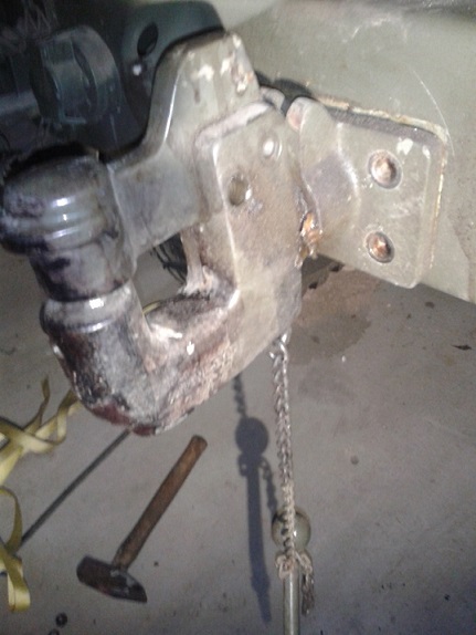

Hat jemand eine Ahnung wie ich diese blöde Anhängerkupplung abbekomme ?
Alle Schrauben sind raus.
Es läßt sich alles irgendwie bewegen, drehen usw.
ABER wie verdammt geht das Hinterteil von der Kupplung ab, um die Kupplung zu entfernen ?
So eine Kupplung siehe Bild.

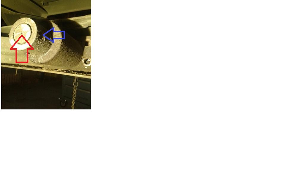

moin Martin,
wenn in dem Querloch (blau) nichts mehr drin steckt, musst Du die innere Welle(rot) mit einem Dorn, Messing oder Weicheisen, raustreiben. Das könnte schon schweißtreibend werden, da die Dinger nun ja jahrelang unbenutzt waren. Evtl. hilft Wärme....

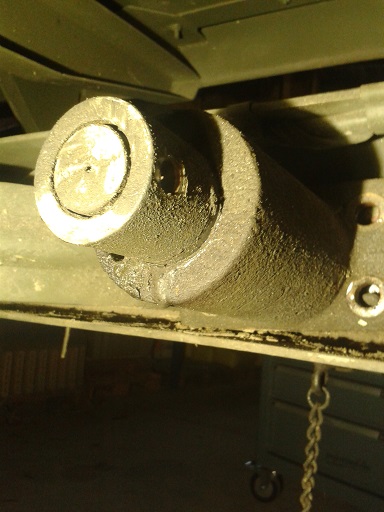

Meine sieht nochmals anders aus wie Deine. Auf Deinem Bild macht es den Eindruck, wie wenn ein Stück weggeflext wurde. Hat es keinen Schwerspannstift? Irgendwie muss die Kupplungswelle gehalten weden im vorderen Drehlagerflansch.

Bei mir ist nix geflext.
Ich hatte nur den hinteren Bolzen rausgeschraubt.
Diese seitliche "Nase" gibts bei mir auch.
Sieht alles in allem genauso aus.

wenn das so aussieht, dann gründlichst "einweichen" mit Kriechöl, z.B. Ballsitol, besonders in der Querbohrung. Dann drehen der Kupplung mit z.B. Abschleppstange o . ä. in der Länge. Wenn Du da nicht hinkommst zum Schlagen mit Hammer und Schondorn, dann mit Abschleppstange an gleichschweres Fzg. hängen und mit VORSICHTIGEM, leichtem Ruck anziehen, ABER KEINESFALLS EINE ELASTISCHE VERBINDUNG nehmen, z.B. Gurt oder Seil, weil die Kupplung dann zum Geschoß werden kann, wenn sie rauskommt! Auch ich betrachte diese Lösung als letztes Mittel der Wahl, aber manchmal geht es ja nicht anders, einen Brenner hat auch nicht jeder.
