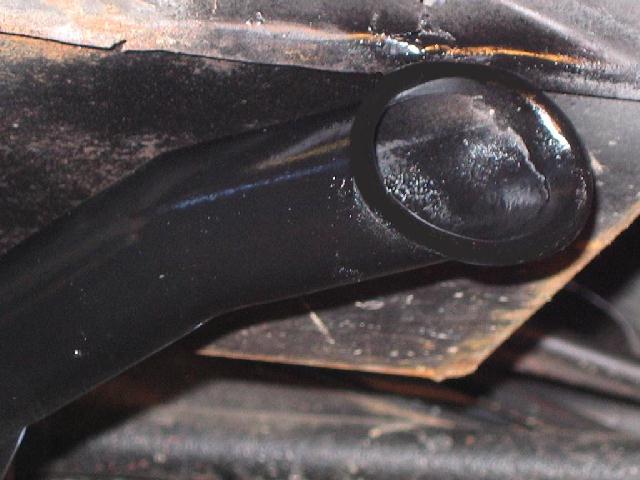

#86574
Moin Bernd,
hier 3 Bilder von meinem neuen Auspuff aus Niro.
2 m. für die Verrohrung, 45 cm. für den Topf, 2 Stck. 90° Bögen, 2 Deckel, 1 Flex Stück, original Polo, vom Schrotti, Schweißdraht u. eine Trennscheibe.
Materialkosten ca. 45 ¤
Zeitaufwand ca. 7-8 Std.
Angenehmer Nebeneffekt: Ein leichtes " Fauchen ", wie ein V8, beim Gasgeben :roll:
Auspuff 004.jpg (66.45 KiB) 2121 mal betrachtet
Auspuff 003.jpg (67.9 KiB) 2121 mal betrachtet
Auspuff 001.jpg (58.25 KiB) 2121 mal betrachtet

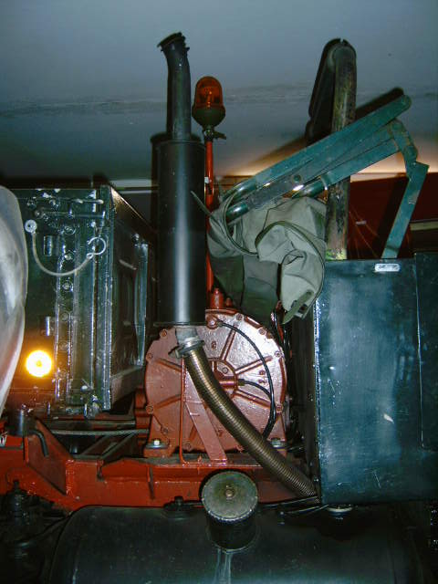

#86583
Hallo Kollegen,
hatte bei meinem 411er mit Forstaufbau schon "serienmäßig" den Auspuff oben. Nachdem nun ein neuer Topf nötig war habe ich ab Krümmer ein VA Flexrohr eigebaut um die Verwindug des Mogs zu kompensieren. Dazu ein Topf seitlich an einer Halterung auf dem Rahmen zwischen Fahrerhaus und Pritsche befestigt. Der Topf war ein Restbestand von einem Autoteilehändler bei uns im Ort. Im Wald und auch beim offen fahren keine Probleme. Auch der Tüv wollte bisher nichts davon wissen.
Grüße
Ralf
