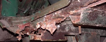

hab gestern meine 406 Kabine vom Sandstrahlen geholt. War irgendwie ein kleins bissl frustrierend, aber weiter.
:shock: Jetzt hab ich erst richtig gesehen wieviel Bauschaum die Helden da irgendwann man in alle Hohlräume gespritzt haben. :shock:
Frage: Wie krieg ich den am besten raus? hat da scho mal Jemand erfahrunge mit gemacht? Bzw wie habt ihr euch da durch gekämpft?
Mach nachher noch Bilder wenn ich die Kamera von meim Bruder krieg.
Hof ihr könnt mir da paar Tipps gebe!
Vielen Dank,
gruß Jochen

Das mit dem rausbrennen hab ich mir auch schon überlegt. Hab mal ä rausgebrochenes Stück versucht anzufackeln, aber des stinkt nur höllisch und brenne duts gar net!
Mechanisch ist auch meine Idee gewesen. Zumindest an den (zahlreichen ) Rostlöchern komm i da gut hin.
Heut mittag mach i Bilder bis denn dann!

da musst du sowieso grossflaechig ausschneiden.
Ich wuerde den Bauschaum gerade mal soweit entfernen als er mit einer scharfen Spachel
durch das neu entstandene Loch abzustechen ist.
Nicht mehr.
Dann sauber einschweissen, dadurch brennt ja eh' noch was weg.
Und gut sein lassen.
Wichtig ist dann eine gute Innenhohlraumversiegelung,
z.B. mit dem Heiss-Wachs
von Mike Sanders (zu beziehen ueber Korrosionsschutz Depot).
