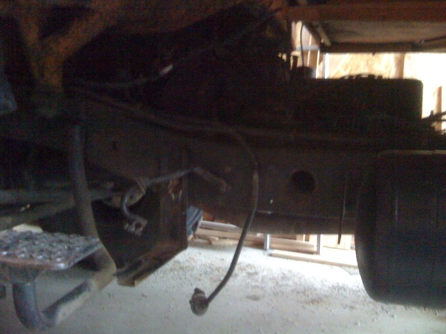

#333727
Moing,
und ist in Fahrtrichtung hinten am Reserveradhalter verschraubt
wohl sehr viele (wie auch meiner) haben keinen Reserveradhalter. Primär wird der ganze Batteriekasten von dem Winkel gehalten, in Fahrtrichtung hinten gibts dann lediglich ne rel. kleinen Verdrehsicherung (direkt vor dem Luftkessel). Besseres Bild als dieses Handybild hab ich leider nicht.
mfG
Axel
