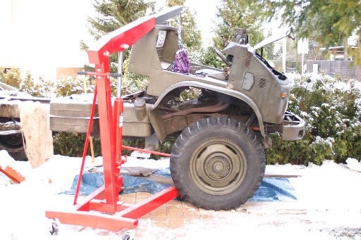

.... Versuch und Kran mittig von vorne .. jetzt gings besser ...
Das Häuschen wurde über das Getriebe gezogen und dann langsam nach "rückwärts - oben" gehoben, so dass die Aussparung des Abtriebs gerade an der Lenksäule vorbei passte .... perfekt getimt, denn der Hubstempel war am Ende angelangt ... :lol:
Insgesamt 4 Personen haben das Häuschen dann auf dem Rahmen abgesetzt - Kran dann wieder seitlich ran und das Häuschen neben das Fahrzeug gelegt.

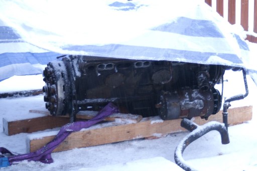

#287141
.... Karn wieder dran und raus mit dem Motörchen ... hat sich aber ganz schön gewehrt, bis endlich mal der Krümmer ab war .. na .. jedenfalls hing er dann an den Seilen - mit tatkräftiger Untersützung haben dann 4 Mann den Motorrechtzeitig um Beginn des Schneesturms ablegen können ...
