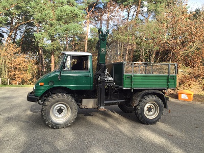

Hallo Leute,
lange nicht mehr hier gewesen. Es ist vollbracht, der Effer sitzt auf dem Mog.
War auch schon im Einsatz. Mit der Seilwinde ist das nur Geil. Bin aber noch nicht fertig. Die Pritsche muss angepasst werden.
Auch eine Verrohrung für den Holzgreifer muss noch angebaut werden.Habe die Hydraulikpumpe unter dem Getriebe.
Hatte viel mit meinen neuen Bagger zu tun.
Schaeff SMB 2041, Bobcat MT 50, Raupendumper mit 3 Seitenkipper sowie Schaeff HR 12.
Ist ja nicht viel los gewesen mit Ladekran am Unimog. Schade.
Leider sind die Bilder auf dem iPhon .
Gruß Uwe
