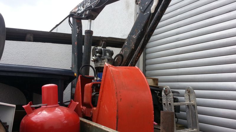

Anbei paar Bilder.

Nochmal 3 Bilder.
Suche noch nach einem Kranrahmen mit 4 fach Abstützung.

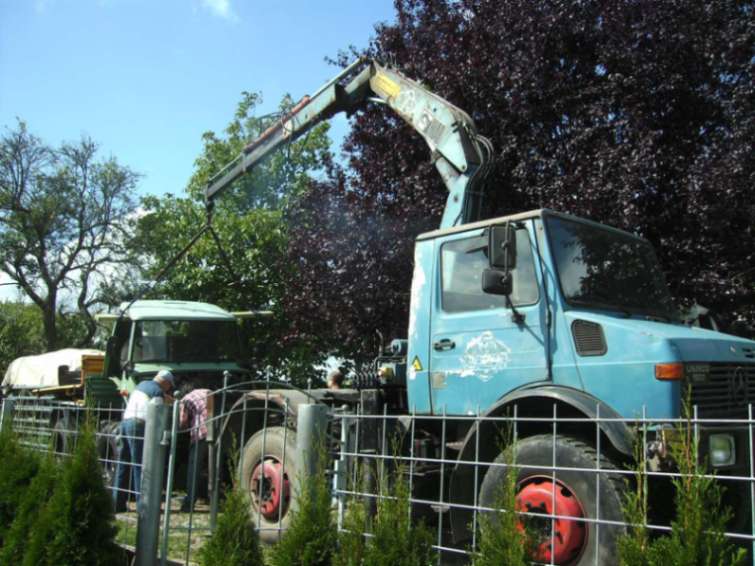

ein paar Bilder von meinem U 406 mit Hiab 650 hab ich auch :wink:

Umsetzen meines Funkshelters auf den Anhänger
Abladen von Betonplatten
Anbau einer Remise
Umsetzen eines Grills bzw. Räucherofens ( war nicht einfach, da der Grill verdammt schwer war)
Das Boot muss in den Garten
Aufbau des neuen Gartenhaus
Wie kommen die Winkelteile in den Garten?
Aufsetzen einer Kipperbrücke auf den MB 1113
Der Mog ist mit dem Kran zwar sehr schwer aber ich möchte ihn nicht mehr missen :lol:
