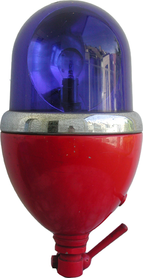

mal eine Frage an all die anderen TLF 8 fahrer.
Welches Blaulicht ist Original Montiert?
Habe einen KHD Aufbau.
Vieleicht kann mir da einer einen Tip geben, rein optisch dürfte das
ein Bosch RKLE 130 sein , oder??
Chris

das Blaulicht an meinem TLF 8 Koffer von KHD ist von Eisemann. Der genaue Typ ist mir jetzt nicht geläufig. Kann aber mal bei Gelegenheit nachschauen, was auf dem Typenschild (wenn vorhanden) steht.
Übrigens hat mein Blaulicht keinen Chromrand. Der ist einfach rot lackiert.
Der Aufbauhersteller Magirus war ja ein Unternehmen von Klöckner-Humboldt-Deutz. Er wurden dann später (müsste in den 90er Jahren gewesen sein) an Iveco verkauft.
Roland

na das sind ja schon mal antworten!
Danke.
Also liege ich mit nem RKLE 90 oder 130 noch nicht mal so falsch,
ob Eisemann oder Bosch wäre dann ne sache der verfügbarkeit.
@Grünzeug: Klar mein KHD is original Magirus :-)
@Michael: richtig auf den kleinen Kasten auf dem Dach gehört es hin.
kein aufsteckblaulicht!

Mahlzeit,
also als Blaulicht ist ein Eisenmann RKLE 130.
Das dazugehörige Steuergerät ist von Bosch mit der Bezeichnung: SH H7N 1/24
Derzeit ist eins in der bucht drinne.
Grüße
