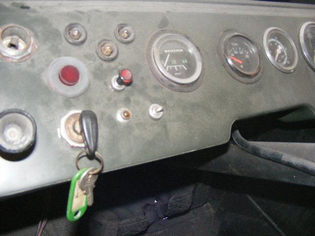

hat jemand Unterlagen oder Bilder, wie die Verkabelung beim 411 mit werksseitigem Warnblinker war? Welches Relais und welche Stecker wurden benutzt? Würde mich auch über Bilder freuen, wo man den Einbaun erkennen kann. Meiner ist Bj. 1974, aber außer Kabelsalat und dem Warnblinkschalter ist da nichts zu finden. Nichts funktioniert. War wohl in Portugal nicht so wichtig. Würde es gerne wieder original richten. Soltte aber von einem 411er mir Werkswarnblinker sein, denn in meinem 411 aus 1963 ist ein Heizdrahtrelais dring und ganz andere Stecker!

danke für deine Antwort. Also den Mercedes Warnblinkschalter ist im Unimog verbaut. Das relais scheint auch kein Heizdraht Relais mehr zu sein. Kann man aber sicher beschaffen. Der Stecker scheint ein Flachstecker zu sein, eher ungewöhnlich für den 411. Ist der Blinkschalter am Lenkrad oder noch im Amaturenbrett? Wo wird das relais befestigt?

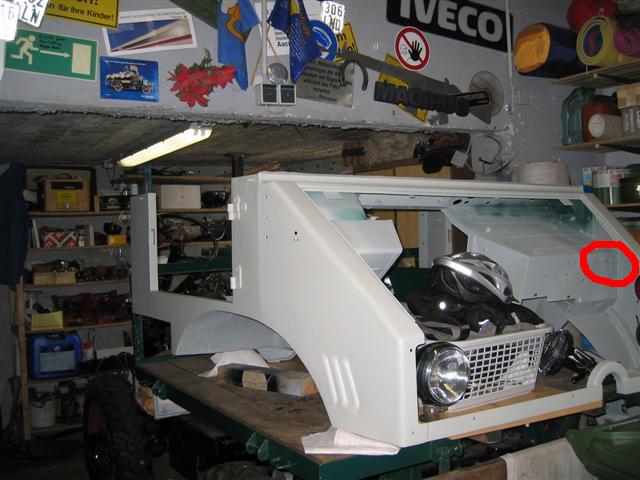

bei meinem 411.110 Bj.59 sitzt das Blinkrelais hinter dem Luftfilter rechts in der Ecke, die Befestigung sieht noch recht original aus.
Ich habe ein Glühdraht Blinkrelais für 2 Anhängerbetrieb eingebaut, in die Bohrung für den Blinkerschalter habe ich einem Warnblinkdruckschalter vom U1300 bzw. 1017 eingebaut und einen Blinkhebel von Bosch an die Lenksäule geschraubt.

anhand des Bohrbildes konnte ich nach dem Ausräumen nur zwei Bohrungen finden, wo das Blinkrelais paßt. Die Stecker der Restkabelbaums lassen auch auf das Relais schließen.
