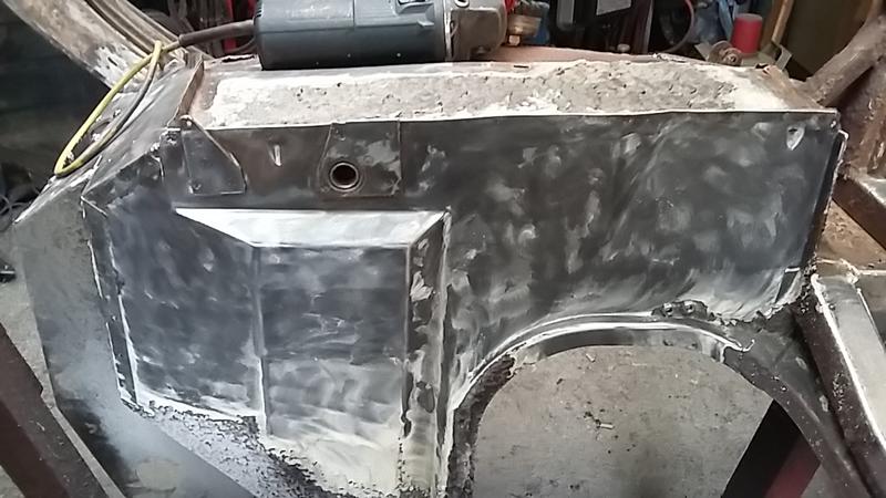

Moin, mon die Herrn der Schrauber- und Schweißergattung :D
zu Zeit bin ich dabei meine Kabine fertig zu machen. Antidröhnbeschichtung runter kratzen und den Deck aus allen Ecken. Dank Ingo hab ich auch schon eine Beplankung für die Beifahrerseite. :spitze
Noch ein bis zwei Tage Arbeit und die Kabine ist von allem befreit :D
Nur wenn ich mir die im Netz angebotenen Bodenbleche für die Fahrerseite ansehe und mit
dem Blech, was jetzt drin ist vergleiche, frage ich mich wie das neue Blech da rein passen soll?
Die Geometrie sieht nicht so aus, wie das alte Blech, an der Seite diese angesetzte Stück kann doch
garnicht passen. Oder fehlt bei meinem Blech ein Stück? :oops:
Währe nett, wenn einer vielleicht von seiner Restauration im Bereich Fußraum Fahrer- und Beifahrerseite
einstellen könnte. :spitze

Hallo Torsten,
das Rep-blech ist nach einer original Vorlage aus meinem 421 125 endstanden.
Bodenblech sauber ausgetrennt und von A. Feulner nachgefertigt
Wir haben .124 .125 .140 verglichen, Bodengruppe alle gleich, vom .122 .123 habe ich leider kein Muster.
Dachte nicht daran, das die in der Bodengruppe anders (glatter, einfacher) ausgeführt sind.
Eigentlich logisch, weil die Fahrzeug-Rahmen ja auch unterschiedlich sind. :|
Jochen

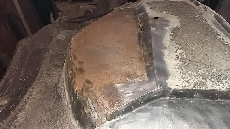

Nabend zusammen,
hab jetzt so weit alle Reparaturbleche für die Kabine zusammen.
Hab mal das Bodenblech mit Klemmzangen eingesetzt. Passt eigentlich ganz gut,
liegt schön an. Aber sind die Reparaturblech immer ein Stück länger?
Wäre super, wenn mal einer Bilder von seiner Reparatur einstellen könnte. :spitze
#507570
das ist die Philosophie des Herstellers, abschneiden kann man immer. Unter passgenau verstehe ich etwas anderes. Manche benötigen die originale Form, um evtuell verogene Kabinen wieder auf Originalmaß zu bringen, da hilft diese Philosophie wenig.
