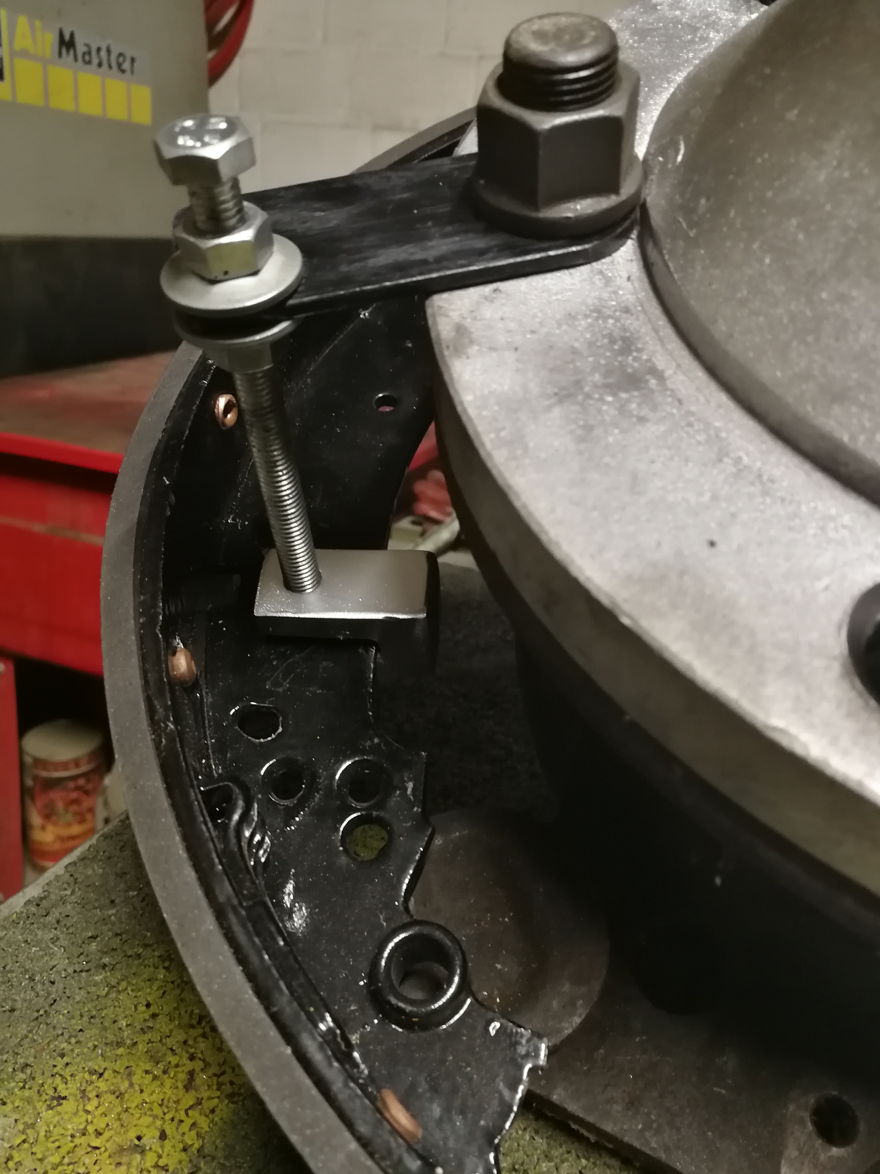

habe gerade ein Bremsbelagabdrehgerät als Leihgabe zuhause. Es handelt sich um das ZBD 1 Unimog. Es ist fast komplett. Es fehlt nur die Kurbel und der SW17 und SW13 Rohrschlüssel. Die Halter für die Bremsbacken habe ich nach Bildern und Radnabenmodell selbst gebaut.

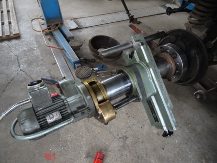

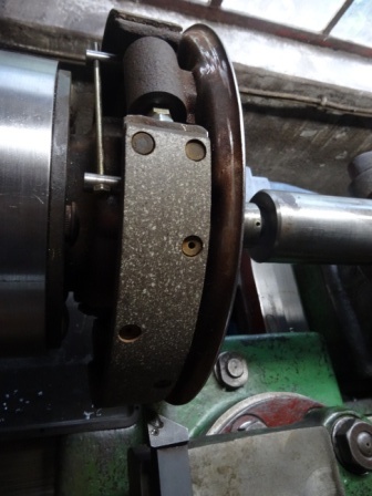

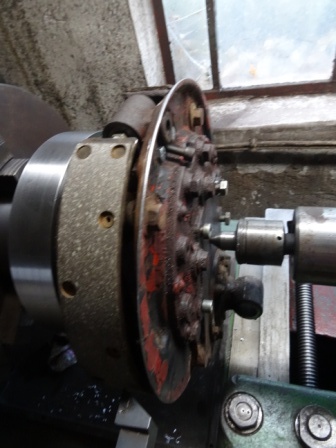

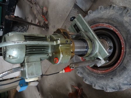

Hallo Mogler,
hier Bilder von einem Motorgetriebenen Gerät der Marke Hoster des Typs Duplex 600s. Einmal auf der Nabe des 411 zum Abdrehen der Beläge und einemal zum Ausdrehen der Bremstrommel.
Gruß Robert
