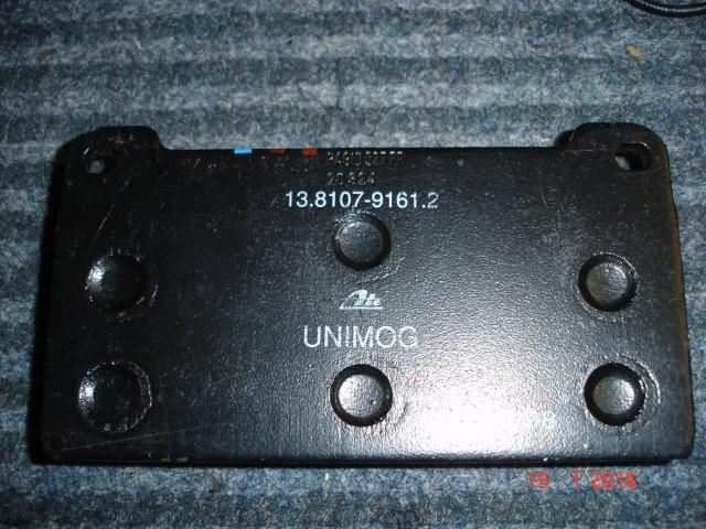

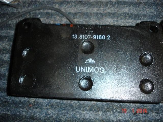

Hallo Rudi,
beim 406er passen die Beläge nicht. Ohne jetzt die Nummer auf deinen Belägen zu vergleichen, würde ich sagen, die Beläge passen für die schwere Baureihe Unimog mit 10-Loch Felgen oder den Dingo.
Anbei ein Foto von so einer Achse:
Grüße Eric.
