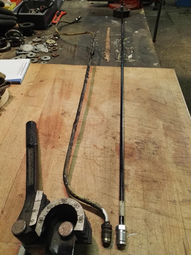

Mal ne Frage oder vielmehr brauch da mal nen Anstoss. Muss die neuem starren Bremsleitungen an der Vorderachse ja in Form bringen - sprich Biegen. Soweit so gut das auch kein großes Ding, hab ich schon zigmal am Landy gemacht.
Nur habe ich jetzt das Problem das ich diese erste Biegung sofort nach dem Anschlussstück nicht mit der Zange mit der ich das sonst mache hin bekomme...ist auf dem Bild ja zu erkennen ...geht nicht so weit vorne schon damit zu biegen ...
Wie mach ich das jetzt am besten dort - ohne die Leitung zu beschädigen sprich knicken ect. ... ??
Gruß Ralf :mog2

Hallo Ralf
Hast Du die neue Leitungen selbst gebördelt.?
Es könnte funktionieren,
wenn Du die Leitung länger läßt, erst den Radius biegst und danach mit dem Rohrabschneider auf die gewünschte Länge abschneidest.
Allerdings könnte es dann mit dem Bördeln knapp werden.
Oder versuch es mit einem Stück Rundmaterial mit Radiuseinstich einfach kurz nach der Anschlussverschraubung biegen.
Gruss Holger

Hallo Ralf,
meine Bremsleitungen wurden alle mit dem Daumen gebogen um die Kunstoffschicht nicht zu zerstören.
Ja, auch diese Stelle wurde über den Daumen gebogen aber ist nicht gerade angenehm.

ich nehme immer einen alten Radbremszylinder und schraube den Überwurf ein, danach lässt es sich mit der Hand gut biegen. Mit dem Radbremszylinder hat man ein gutes Packende.
Nach dem Biegen bördeln kannst du vergessen.
Markus

Hallo die Herrn,
Und Dane an alle, da waren die Tips und Anstösse doch die ich brauchte .....
Also Draht in die Leitung hinein schieben damit Sie dann nicht einknickt beim Biegen - TOP :spitze
Das Ende kurz mit der Verschraubung in einen RBZ einschrauben um dann was in der Hand zu haben beim Biegen - TOP :spitze
Das ganze so dann mit Gefühl und über irgendwas mit Radius und oder Daumen Zeigefinger oder sonstige kräftige Körperteile biegen wird sich bewerkstelligen lassen . Werde vom Ausgang Berichten - Danke
Gruß Ralf :mog2
