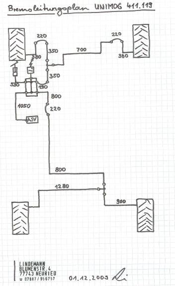

So, jetzt hab' ich's.
Die Summe der gestreckten Längen der Rohrleitungen ist 7520 mm.
Die einzelnen Längen der Rohr- und Schlauchleitungen seht Ihr im Bild.
Kann das jemand bestätigen? (Zur Sicherheit, bevor ich mit dem Absägen beginne.)
#303537
Hallo Jens,
die Schlauchlängen sollten in der Tat gleichlang sein,
die massiven Rohrleitungen allerdings nicht.
Zumindest nicht die Leitung auf dem hinteren Schubrohr für die Hinterachse.
Der .110 hat kurzen Radstand der .119 langen.
