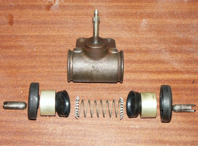

#130309
Hallo Bernd
Habe das auch hinter mir. Ist allerdings schon einige Jahre her. Habe damals einen Reparatur Satz von ATE gekauft. Beinhaltet 2 Stauschutzabdeckungen und 2 Gummidichtungen die vor den Kolben liegen. Wenn bei Dir Bremsflüssigkeit austritt, solltest Du es schleunigst instand setzen.
Bremszylinder ausbauen und reinigen
Rep. Satz rein, alles mit Bremspaste ( gibt’s auch von ATE ) einfetten
Einbauen, entlüften fertig
Man sollte allerdings wirklich auf höchste Sauberkeit achten.
Hier mal ein Bild von meinem zerlegten Bremszylinder
Viel Erfolg
Sascha :wink:
