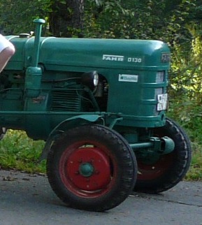

Ich versuch mich jetzt auch mal mit nem Bild.
An dem Motor fehlt ein kleines Detail - welches? (Wenn das Detail dran wäre, wäre es auch auf diesem zugegebenermaßen kleinen Bild ausreichend erkennbar.)

Hallo Axel,
dann fehlt vielleicht der Steckbolzen am Zugmaul?
Was am Motor fehlen könnte, kann ich mir nicht vorstellen. Den Dieselfilter sieht man jedenfalls.
#279993
Moin Axel,
wenn ich den Motor richtig in Erinnerung habe, sitzt vorne unten am Block der Spaltölfilter (leider durch Rad/Kotflügel verdeckt).
Dann fehlt die Betätigungsstange. (fehlt bei meinem Ritscher auch seit 10 Jahren, wird der Filter halt von Hand gedreht :wink: )
Gruß Ulli
#279995

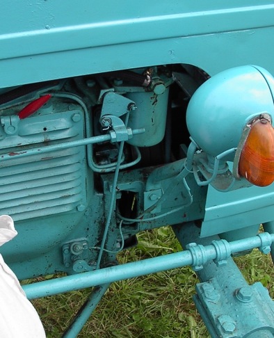

Herzlichen Glückwunsch Ulli - Volltreffer!
Damit geht die nächste Frage an dich.
Original sollte das ganze - rein mechanisch gesehen (die Farbe is "nicht so ganz orischinool") - wie auf dem angehängten Bild aussehen.
@Christoph: auf dem Bild siehst Du auch die andre Variante mit Blinker am Scheinwerfer. Von unserm hab ich noch ein altes Bild aus seinen ersten Jahren, allerdings schon mit heutigem Nummernschild, also etwa Anfang der sechziger. Da war noch überhaupt kein Blinker dran, also wurden die - je nach Werkstatt - "frei Schnauze" nachgerüstet.
mfG
Axel
PS: wenn sich der verd....e Filter nur drehen lassen würde, die Stange nachzubasteln wäre noch das geringste Problem...
Betätigung des Spaltölfilters am 2LD10 im Fahr D130
#279997
Ein Spaltfilter läßt sich relativ einfach reparieren bzw. Reinigen.
Man braucht nur seeeeeeeeeeeeeeeeehr viel Geduld dazu, weil er aus vielen (teils bis zu 100) Lagen gesteht. Und die müssen in der richtigen Reihenfolge wieder zusammengebaut werden.
Ich habe Spaltfilter aber auch schon im unzerlegten Zustand im Ultraschallbad gereinigt. Man muß ihn dann nur des öfteren weiterdrehen.
Und ganz wichtig!!! Ölwechsel nach der Reparatur (ein großteil des Öles muß zum Ausbau eh abgelassen werden).
Ein funktionierender Spaltfilter ist für eine lange Lebensdauer unerläßlich. Das Öl fließt bei einem verstopften Spaltfilter im Bypass um den Filter herum. Da dies der einzige Filter ist, läuft der Motor somit ohne Filter!! Nicht gut :?
