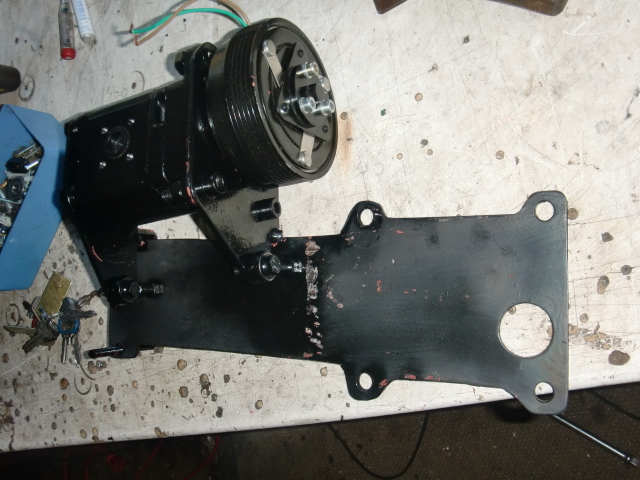

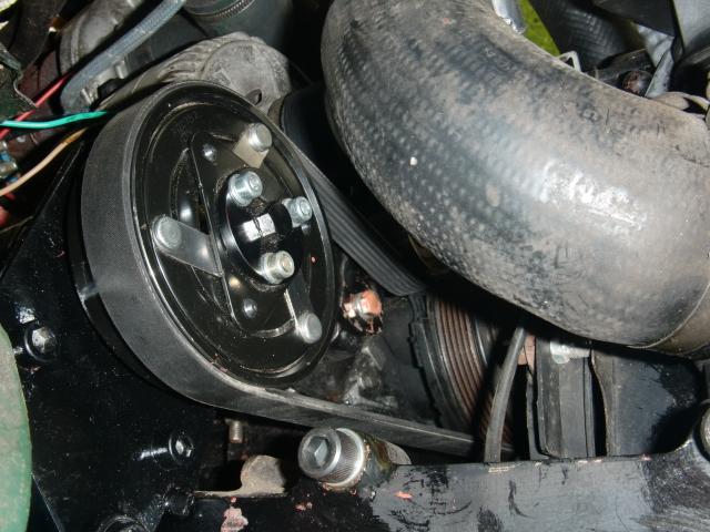

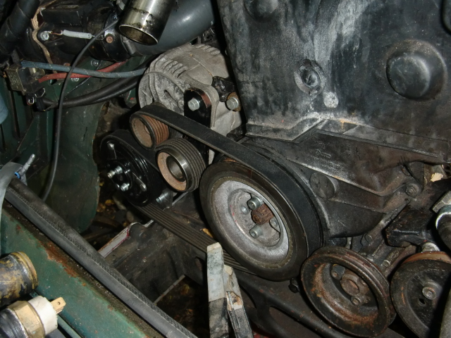

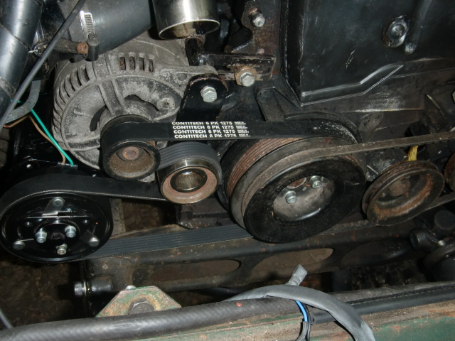

Hallo zusammen, die Hydraulikpumpe war heute zum ersten Mal im Mog und es scheint alles zu passen. Jetzt muß ich noch alles schön streichen und mir den Passenden Rippenriemen besorgen. Also die Rippenriemen sind schon super wie man die verlegen kann.VG ULI
4959 4960
4961

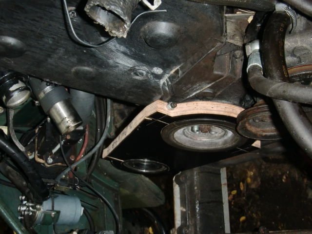

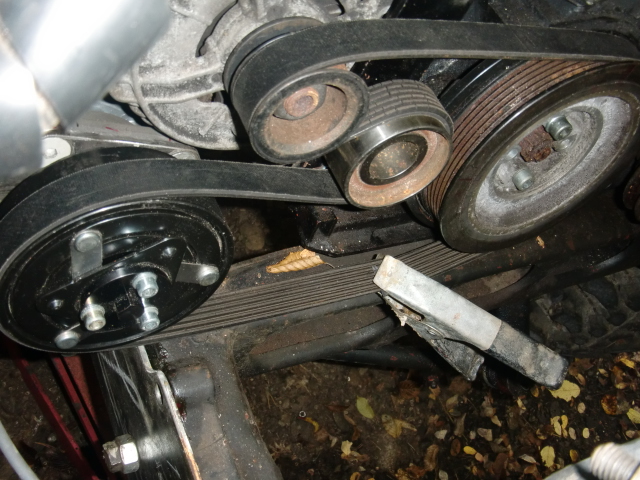

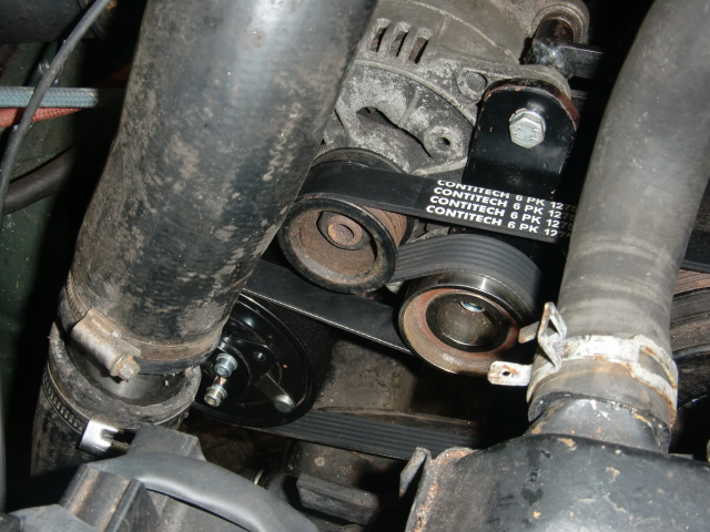

Hallo zusammen, heute mußte ich den Anschlag für die Pumpe herstellen und alles schön Schwärzen damit es nicht so auffällt :oops: .Die Platte habe ich mit der Flex zugeschnitten :flex .Natürlich werde ich auch nicht in den Rahmen bohren und darum habe ich für die Hintere Befestigung mit einem Bügel entschieden. :shock:
4962 4963 VG ULI
#511200
Hallo zusammen, nachdem die Pumpe gefühlte 20 mal ein und ausgebaut wurde ist sie jetzt fest drin. Habe den kleinen Renner noch nicht laufen lassen aber ich denke das alles soweit passt. Die Mühe mit der Sperrholzvorrichtung hat sich auf jeden Fall gelohnt.VG ULI4964 4965 4966
