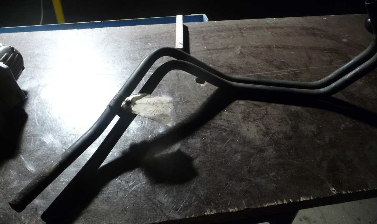

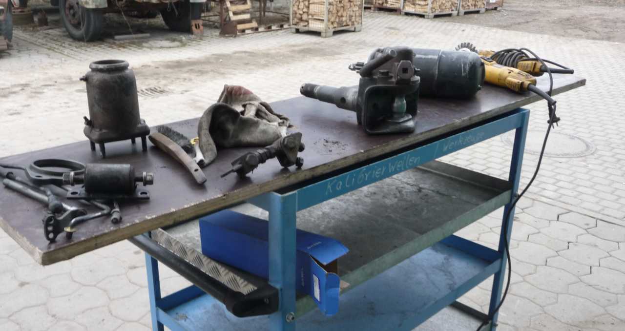

#433031
Lieber UVGler,

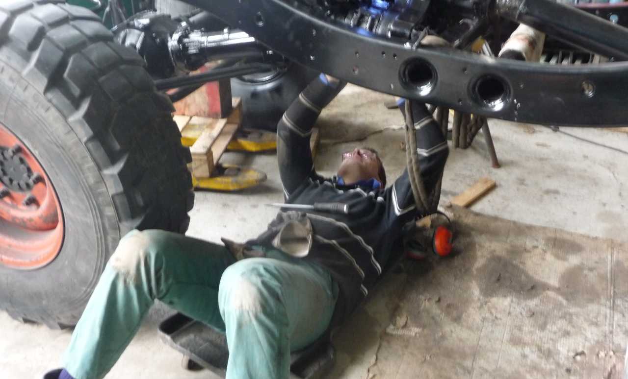

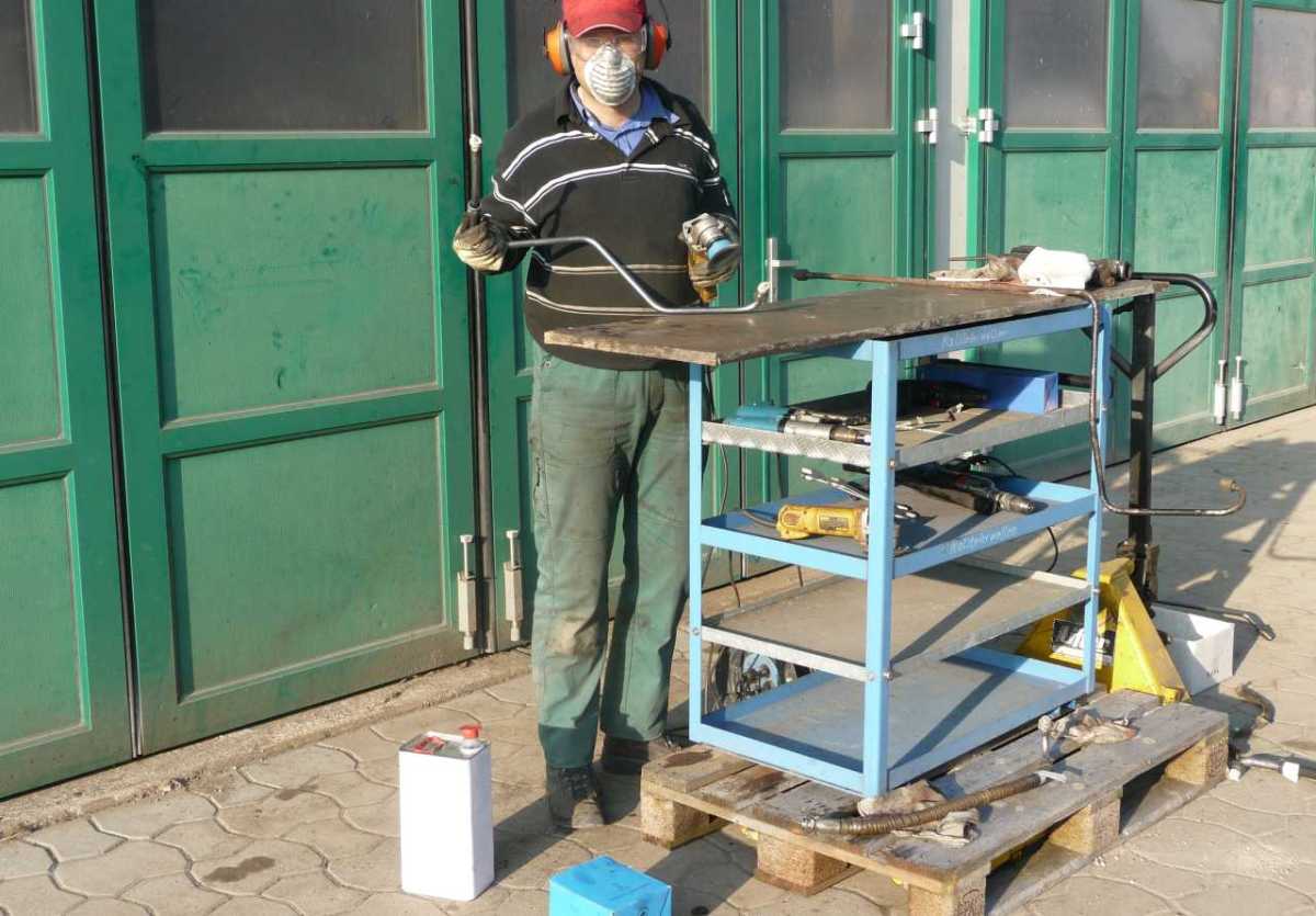

so jetzt sind wir wieder aktuell mit dem zweiten Beitrag heute. Jetzt gibt´s die UVG für heut mit dem „bissigen Winkelschleifer“ zum 18. Adventstürchen. Jetzt ging alles kreuz und quer. Das Fahrgestell war vorne noch aufgebockt, da ich an der Motorgetriebeeinheit noch was verschrauben musste. Als ich das erledigt hatte, konnte ich das Fahrgestell wieder absetzen.

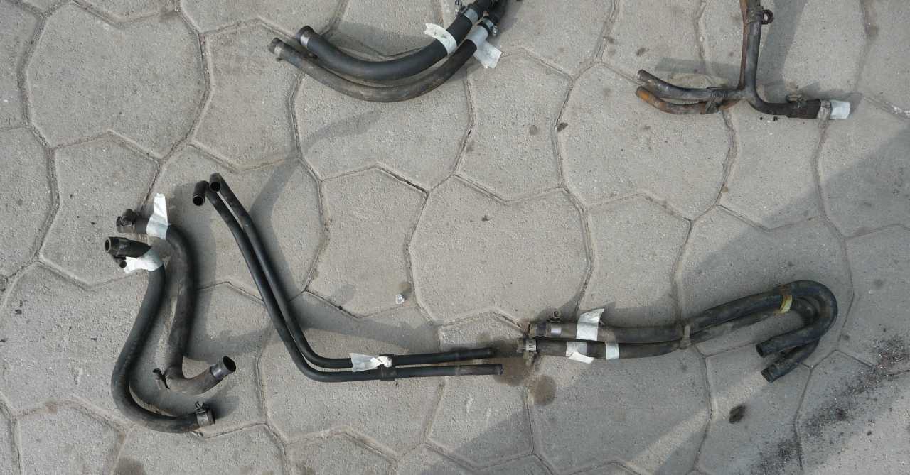

Jetzt stand der neu entstehende Mog zum erstenmal wieder auf komplett eigenen Füßen. Das hat sich verdammt gut angefühlt und hat mir ein breites Lächeln ins Gesicht gezaubert :D . Aber schon ging es weiter, mit meiner Lieblingsbeschäftigung, dem Abschleifen :( . Die Teile der Anhängekupplung, der Bremskraftverteiler und und und… mußten abgeschliffen werden. Es standen auch noch die ganzen Vorrohrungen-/Schläuche inkl. den vielen Schellen und Haltern an. Diesmal wirklich Kleinteile. Aber Kleinvieh macht halt auch Mist. Viel Mist.
Also hab ich erstmal in gewohnter Manier vorm Zerlegen die ganzen Verschlauchungen fotografiert, dann zerlegt und abgeschliffen. Zum Glück ging das mit den Rohren relativ fix, dadurch dass es keine Ecken und Haken gegeben hat, an denen sich der Winkelschleifer festgebissen hat und davon gehüpft wäre.
Das ist mir in Summe zum Glück nur einmal passiert. Die 65er-Topfbürste ist bei 11.000 U/min an einer Bauteilkante von einer schweren Teil hängengeblieben und anstatt dem Bauteil ist der Winkelschleifer weggesprungen – und zwar mir an die Brust. Es war auf einmal ziemlich still, aber nicht ganz. Der Winkelschleifer hatte sich in meinem dicken Sweatshirt gefangen und bewegte sich nicht mehr, sondern gab ähnlich einem bissigen Straßenköter nur noch grimming knurrende Laute von sich. Es dauerte einen Moment, bis ich die Lage erfasst habe. Bevor ich mich groß direkt mit dem Winkelschleifer anlegte hab ich kurzerhand einfach den Stecker gezogen und den „bissigen Hund“ mir vom „Hals“ geschafft. Ich stand dann erstmal mit schlotternden Knien da…. Uff, gar nicht auszudenken wie es ausgegangen wäre, wenn er mich am Hals oder Gesicht erwischt hätte. Das wäre sicher nicht ganz so glimpflich ausgegangen.
Aber ab und zu muss man auch mal Glück haben.
Viele Grüße und bis morgen
Euer Martin

18A Schrauben & Schleifen.jpg (65.98 KiB) 2030 mal betrachtet
und Schleifen ...
und Schleifen ...
18B Schrauben & Schleifen.jpg (67.25 KiB) 2030 mal betrachtet
18C Schrauben & Schleifen.jpg (76.62 KiB) 2030 mal betrachtet

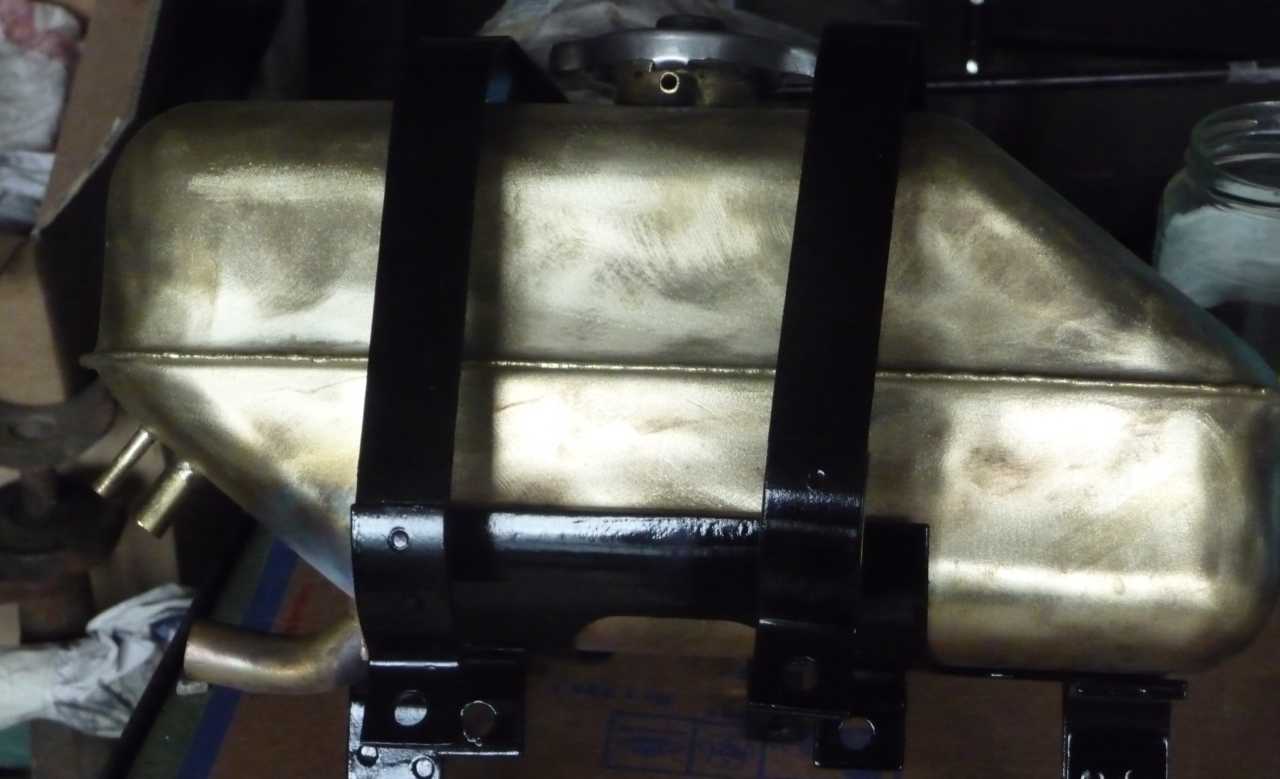

#433154
Liebe UVGler,

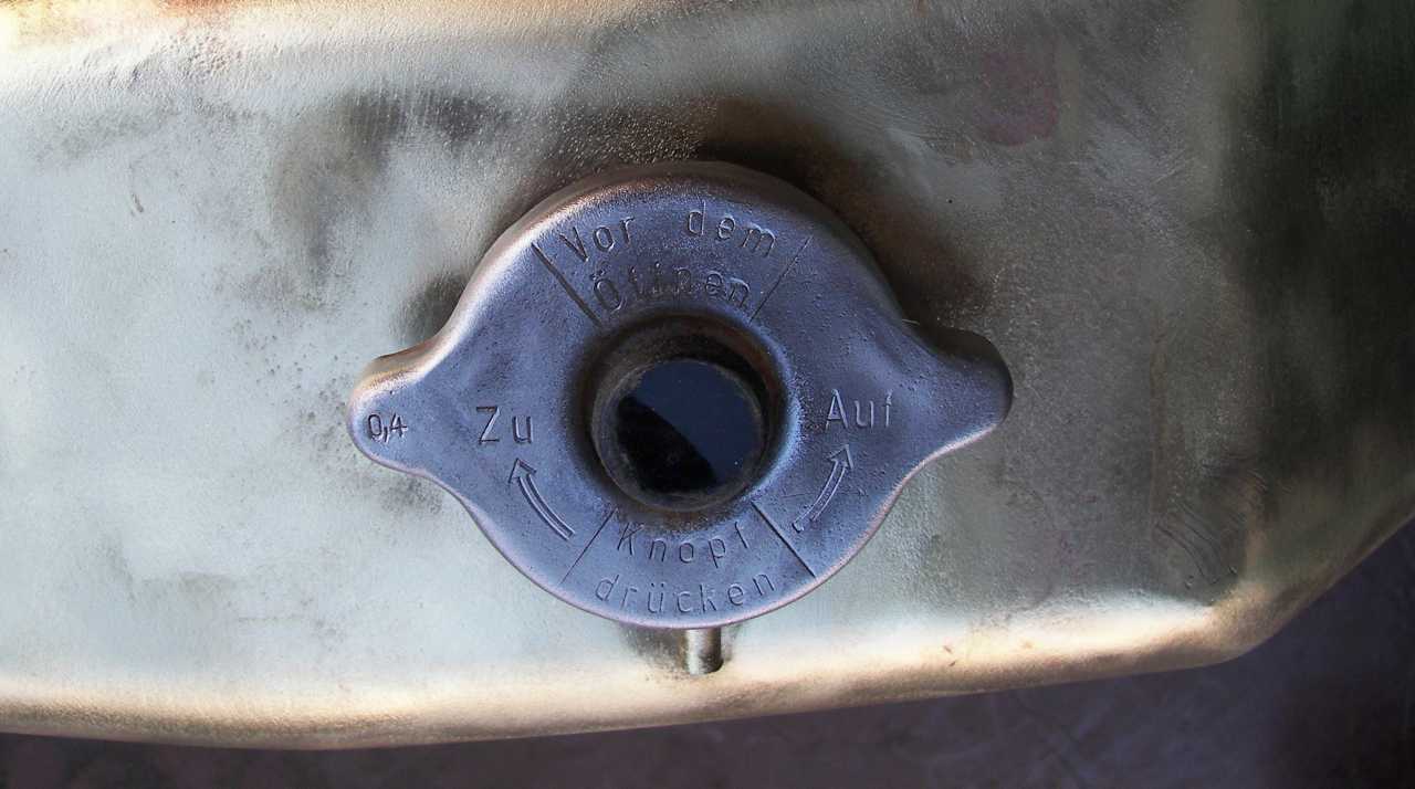

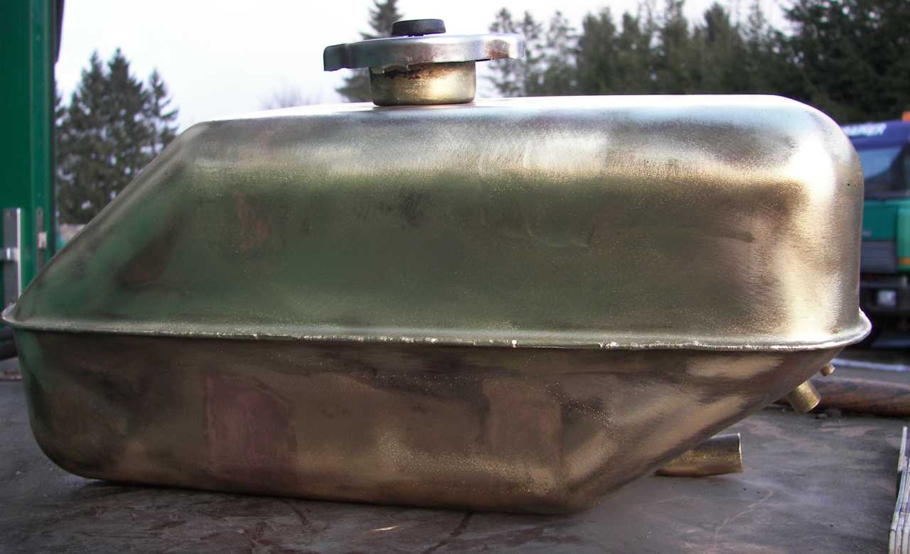

so jetzt ist wieder aufgeholt bzw. gibt es heut schon als Abendausgabe die Gschicht für morgen zum 20. Adventstürchen, "die Kupferkesselgschicht". Bei den vielen nicht so besonders angenehmen Schleifstunden hatte ich ein paar sehr angenehme, und zwar die mit dem Kühlwasserausgleichsbehälter. Bei Auseinanderbauen und dem Abbauen des Behälters hab ich den nicht besonders wahrgenommen. War halt einfach ein schwarz lackiertes Metallteil, beim zum Großteil schon der Lack abgeblättert ist, aber aus welchen Metall es ist, hab ich mir nicht so groß Gedanken gemacht. Groß waren dann meine Augen :shock: , als ich den Winkelschleifer angesetzt habe und das strahlende Kupfer gesehen habe. Da hatte ich ein strahlendes Lächeln auf den Lippen :D . Der Behälter mußte vom häßlichen schwarzen Entlein erst wachgeküsst und zum Strahlemann blankgeschliffen werden. Dass die 2010er bis 411er das in viel exponierter Stelle haben, war mir damals gar nicht so bewußt, weil ich mich für die Kleinen :mog4 nicht, oder vielmehr noch nicht interessiert habe. Ich beschloss also, der bleibt blank, auch wenn in der Unterwäsche ist. Aber genau das ist ja auch des Reiz des Verborgenen in der Unterwäsche. Also mal eben einen Klarlack geholt und fertig war das Prachtstück. Die Halter waren auch schon frisch pulverbeschichtet. Somit war schon wieder ein ZSB fertig, fast zumindest und ich überglücklich, wieder was geschafft zu haben, noch dazu so was Schönes. Es fehlt nur noch die Schaumstoffauflage. Aber die wollte ich mit allen anderen Schaumstoff- und Gummibedarfen in einem Aufwasch bzw. vielmehr Einkauf bei einem Spezialhändler in München erledigen. Das sollte aber noch ein paar Tage dauern.
Viele Grüße
Euer Martin

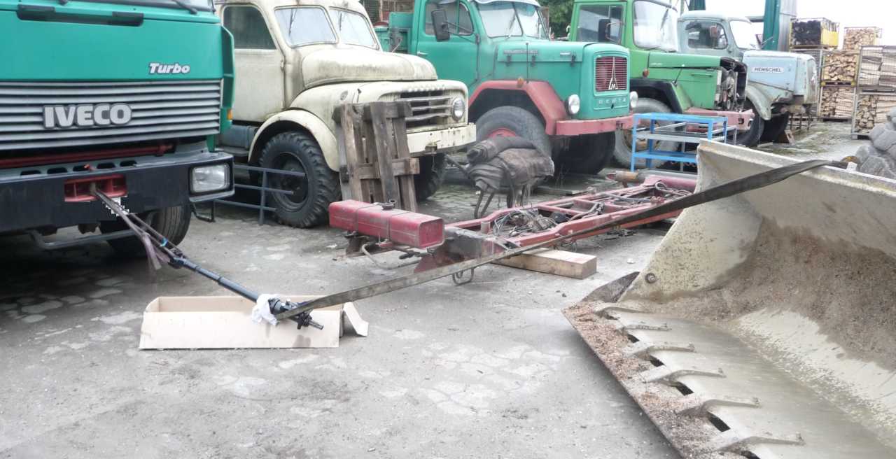

#433258
Lieber waaaaaaaaaaaaaaaaaaarrrrrrrrrrrrrrrrrrrtttttttttttttttttteeeeeeeeeeeeennnnnnnnnnnder Reiner
liebe UVGler,

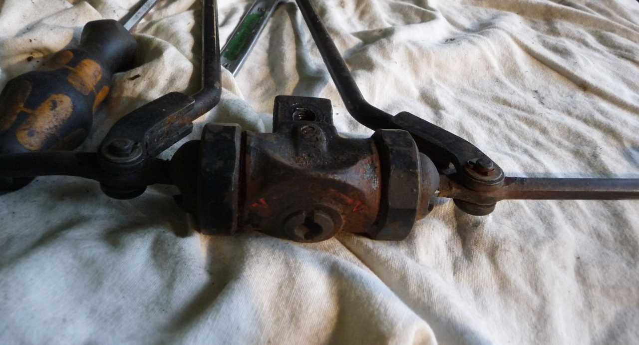

heute zum 21. Adventstürchen geht´s mal um „rohe Gewalt“ bzw. wie es mit roher Gewalt nicht geht. Uns ist mal wieder ein kleines Malheur passiert. Leider hab ich die Verzahnung der Zapfwellen weder frisch gefettet noch vor dem Lackieren abgeklebt. Bei einer der hinteren beiden ist es gut gegangen, bei der anderen nicht. Also ist der Lack schön in das Vielzahlprofil gelaufen und hat gehoben wie Sekundenkleber. Mit so lächerlichen Gegenständen wie größerer Hammer war nichts auszurichten. Also kurz gehandelt, einer vielen alten aufgereihten Lkws waren wie geeignet dafür. Also kurzerhand an jeder Seite ein Schlaufenband durchgezogen, an der Stoßstange des guten alten IVECOS turbos eingehängt und auf der anderen Seite mit dem Hanomag D44 gezogen, den wir mal eben angeworfen haben. Die Spannung stieg und auch die Zapfwelle war inkl. den Schlaufenbändern gespannt. Es tat sich nichts, also etwas mehr Gas und etwas mehr rohe Gewalt, erstmal nichts, dann ein etwas leicht knackenden Geräusch…. Ohje, das hat sich aber nicht gut angehört :shock: . Sofort hab ich abgewunken. Über das Ziehen an den Flaschen war dem nicht beizukommen. Rohe Gewalt hilft zwar oft, aber halt nicht immer. Eine erste Kontrolle ergab keine Risse oder Schäden an den Gußgelenkköpfen. Also mussten wir uns was anderes einfallen lassen, und zwar direkt an der festen Stelle anzusetzen, damit nicht die ganzen Gelenke dazwischen sind. Die Aufgabe hat zum Glück mein Vater als Beschäftigung für während der Woche mitgenommen und mit Bravour mit einem Nachbarn gelöst, so dass ich am nächsten Wochenende die gelöste Zapfwelle verschrauben konnte. Davor war aber erstmal wieder, na, ahnt Ihr schon was……, Schleifen angesagt :? . Mehr dazu aber dann am 4. Advent.
Viele Grüße
Euer Martin
21 Rohe Gewalt - Zapfwelle sitzt fest.jpg (84.34 KiB) 1801 mal betrachtet
