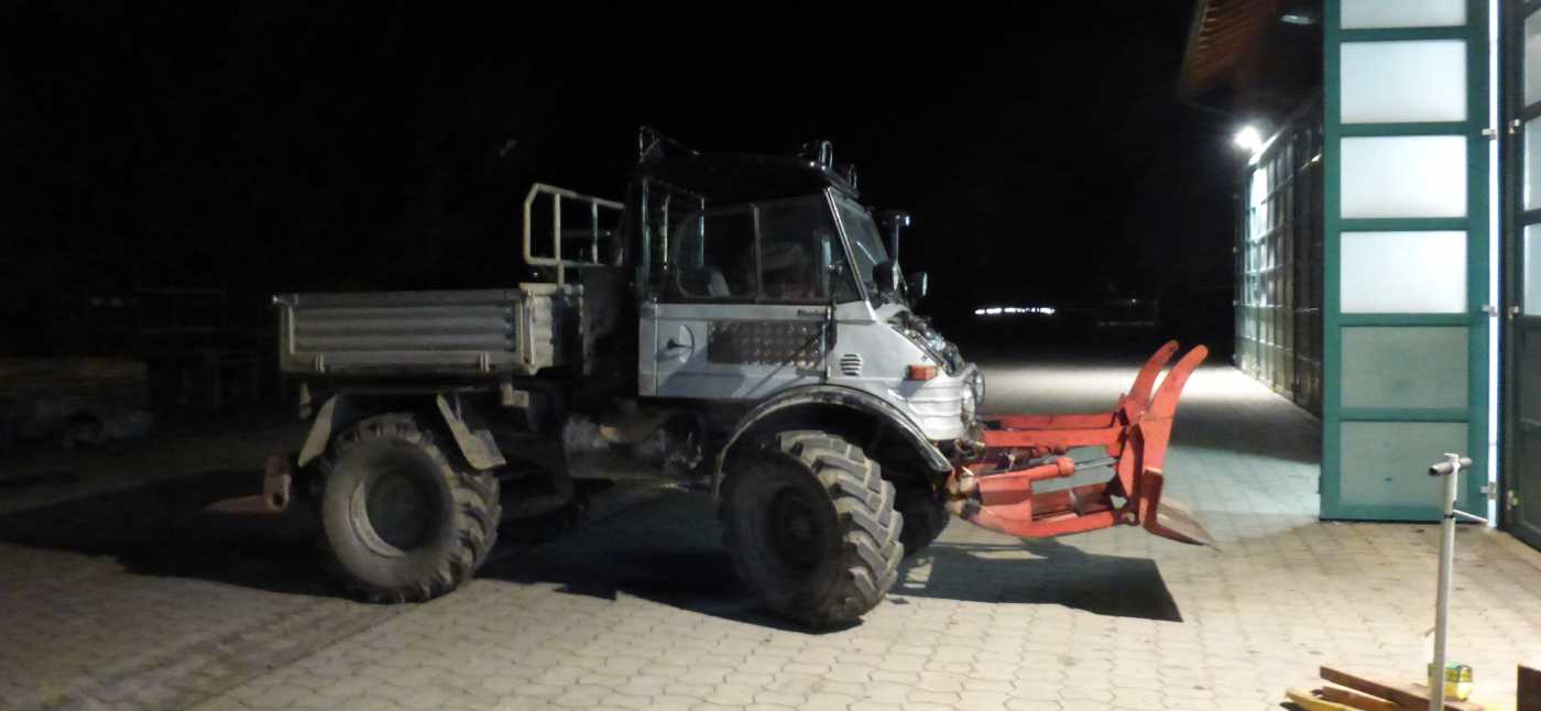

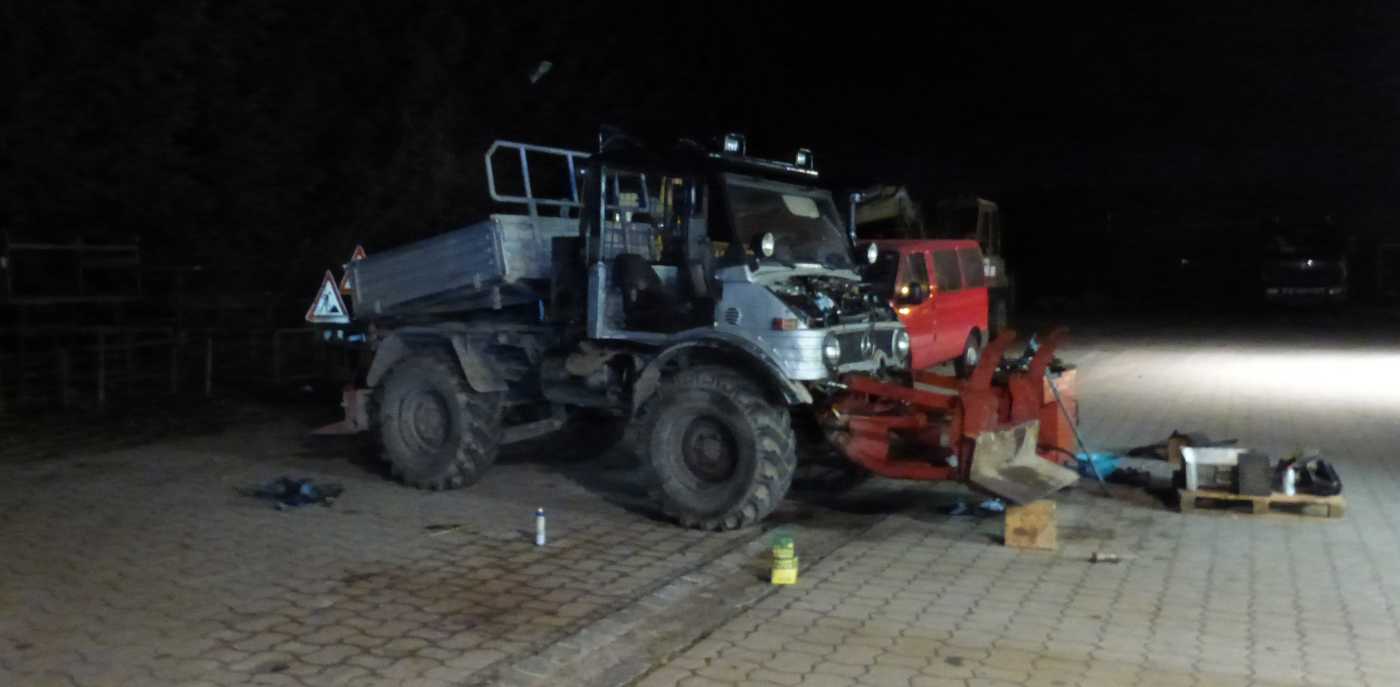

Hier für die Bilderfans noch etwas Material :wink: .
Zum Rangieren in die Halle mittels Feststellzange (Lenkrad funktionierte ja nicht mehr) musste zuvor der Frontpolter wieder angehoben werden. Dank kontinentem Stapler kein Problem :D .
UVG Monster KW 45 15.jpg (64.36 KiB) 2413 mal betrachtet

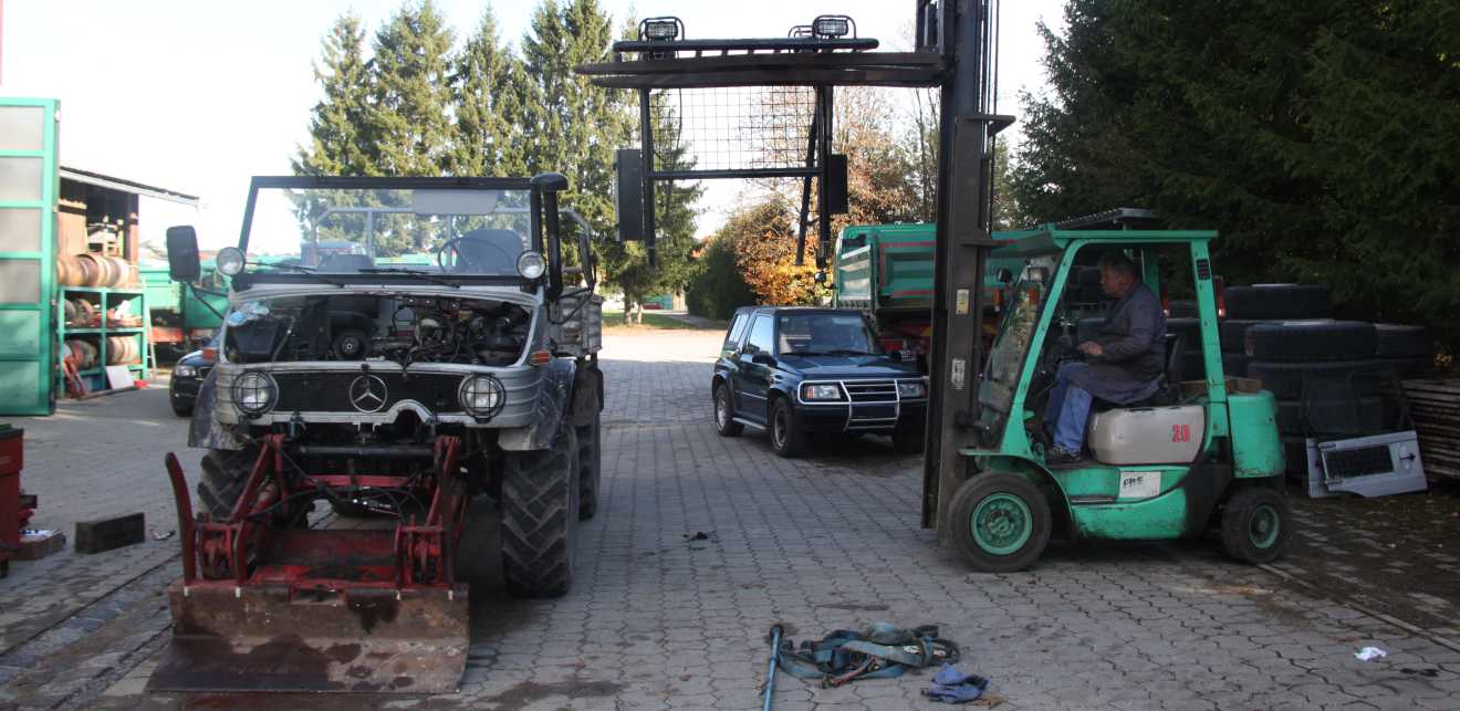

Also konnte es zusammen mit dem Spezl losgehen . Die Schwungscheibe wurde getauscht und die neue Kupplung eingebaut, dann der verbogene Wasserausgleichbehälter getauscht, ebenso die angebliche "Austausch"-Lichtmaschine. Also waren wir voll auf Zielkurs.
UVG Monster KW 46 02.jpg (64.88 KiB) 2263 mal betrachtet
Nur dann hielt ich kurz inne und fragte meine Spezl war er meinte, ob wir nicht die Ventildeckeldichtung auch tauschen sollten. Wir fanden es beide für ratsam. Also beschlossen wir bei der Gelegenheit gleich das Ventilspiel zu überprüfen und einzustellen. Nur wollte ich eine neue Ventildeckeldichtung einbauen. Aber das sollte eigentlich kein Problem sein, ich hatte ja noch den kleinen Reparatursatz von der ZKD inkl. der Ventildeckeldichtung da. Meinte ich zumindest. Nur fand ich die Schachtel nicht mehr :shock: . Egal wo ich suchte. Weder im Stadl, noch in der Garage von mir oder der meiner Eltern war diese zu finden. Also Flucht nach vorn. Anruf beim Mogparts-Händler. "Ja, die Dichtung ist da Kannst kommen!" :D . Zwanzig Minuten später stand ich auf der Matte um dann wieder im Eiltempo zur Werkstatt zu fahren. Auf dem Weg dahin hat mich der Spezl angerufen. Es war gut dass wir den Ventildeckel geöffnet haben. Da lagen ein paar lose Teile darin :shock: :shock: :shock: :shock: :shock: . Ich sollte doch bitte den kompletten Kipphebelmechanismus, der noch im Stadl lag, mitbringen. Ich sah schon rot und hatte schlimmstes befürchtet, aber es waren zum Glück nur die jeweiligen Federn am Ende defekt, die schnell getauscht werden konnten. Ansonsten war nichts weiter defekt. Also Glück im Unglück :D . Wir haben dann die restlichen Vorbereitungen getroffen, aber dann kamen wir nicht weiter, weil der Stapler nicht verfügbar war. Es war ohnehin schon kurz nach vier, also kurz vor Sonnenuntergang. Also beschlossen wir früh Feierabend zu machen, um es am Samstag erneut anzugehen. Das passte ohnehin, da meine Freundin und ich einen schon lange aufgeschobenen Entscheidungstermin beim Fliesenhändler hatten. Die Fugenfarben für Boden und Wand und die Eckleisten mussten ausgesucht werden. Also nix wie hin.

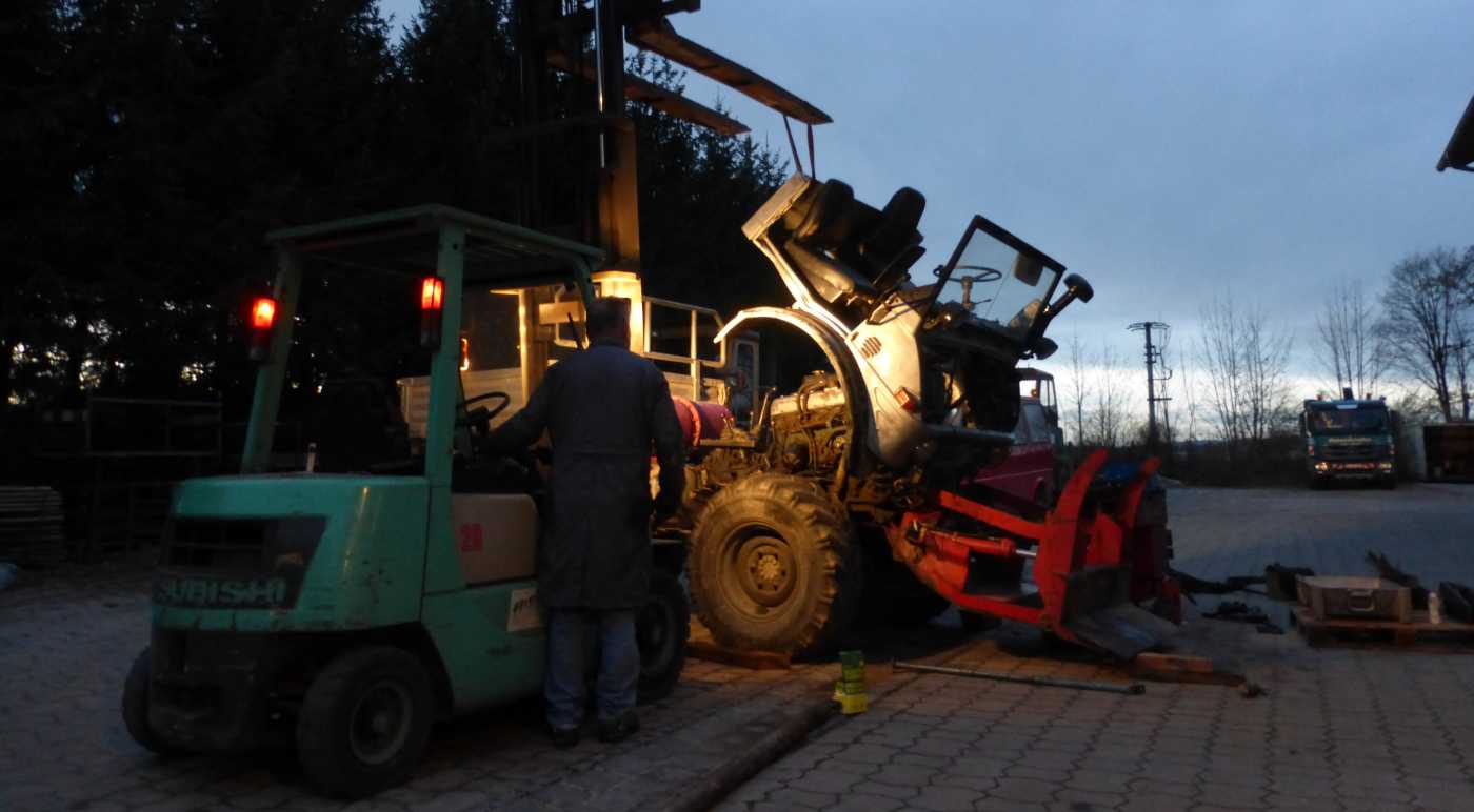

UVG Monster KW 46 04.jpg (95.78 KiB) 2263 mal betrachtet
Dann beim Nachbarn den Stapler geholt, den Motor "verschlupft", hochgehoben und das Öl abgelassen. Nur bin ich mir nicht sicher, ob Öl noch die richtige Bezeichnung für die Pampe war, die da rauskam. Ein grosser Wartungsfreund war der Vorbesitzer sicherlich nicht!
UVG Monster KW 46 05.jpg (35.45 KiB) 2263 mal betrachtet
Dann kamen die nächsten Hiobsbotschaften :shock: . In der Werkstatt waren im Moment weder Motorenöl noch Kühler-Frostschutz vorhanden :( . Also auf zum Pkw-Teilezubehör, bevor der zu macht. Voller Tatendrang ging es weiter, bis uns auffiel, das es bei der Öl-Pampe sicherlich sehr sinnvoll wäre, auch den Ölfilter zu tauschen. Also wieder im Zubehörhandel angerufen. Der Filter war da :D , also nix wie hin, auf der Fahrt überlegte ich mir noch was wir noch so Alles brauchen könnten. Lenkungsfilter! Der war nachher deutlich schwieriger zu wechseln. Also Spezl angerufen und Teilenummer durchgeben lassen. Leider war die nicht verfügbar :( . Egal, dann halt nachher.
Dann ging es in der Hoffnung nichts vergessen zu haben wieder zurück. Wir hatten nichts vergessen :D . Alles passt und jetzt konnte es zum Einbau gehen!
Nur war der deutlich schwieriger als der Ausbau. Es dauerte eine Weile, bis wir den Motor zwischen Verstrebung, Abgaskrümmer durch die Engstellen auf die angehobene Getriebehöhe gebracht haben. Immer schien es irgendwo anzustehen, die Ölwanne am Rahmen, dann lag das Motorgehäuse schon einseitg am Motorhaltebügel auf, so dass der Motor nicht mehr auf die Antriebswelle geschaukelt werde konnte.
UVG Monster KW 46 06.jpg (96.91 KiB) 2263 mal betrachtet
Aber noch einigen Anheben- und Absenken des Motors bzw. des Getriebes war es so weit. Die Motor lies sich ein Stück auf die Zapfwellenantriebswelle schieben :D , dann stand es an der Fahrwelle an. Kurz darauf war die Verzahnung getroffen und es ging wieder ein Stück vorwärts :D . Ach Leute ist das ein herrliches Gefühl, wenn es Stück für Stück voran geht :D.
Dann stand die Welle am Pilotlager an :( . Aber mit etwas Schaukeln ging auch das weiter bis jetzt die Schraubbolzen zwischen Getriebe und Motor anstanden. Ein leichtes Drehen, schon passte das Lochbild :D , mit beidseitigen Rohrzangeneinsatz konnten wir den OM352 mit dem Getriebe verheiraten! Hurra es war geschafft :party . Das schwierigste war erledigt. Jetzt ging es weiter mit stupiden Schrauben der ganzen Verbindungen und Anschlussleitungen. Nur da gab es auf einmal Probleme. Die beiden Motoren hatten unterschiedliche Schrauben beim Ölrücklauf. Dann passt auf einmal die Druckleitung vom Zusatzpresser nicht mehr. Es war kein Freigang mehr zum Betriebsstundenzähler-Auge da. Also Biegen. So wurde es später und später und die Aussicht auf eine Probefahrt schwand :( . Der Spezl wollte nach Hause. Ich konnte ihn aber noch überreden mir dabei zu helfen, die Kabine wieder zurückzukippen und vorne zu verschrauben.
Zuletzt geändert von martin71 am 19.11.2014, 22:55, insgesamt 1-mal geändert.
