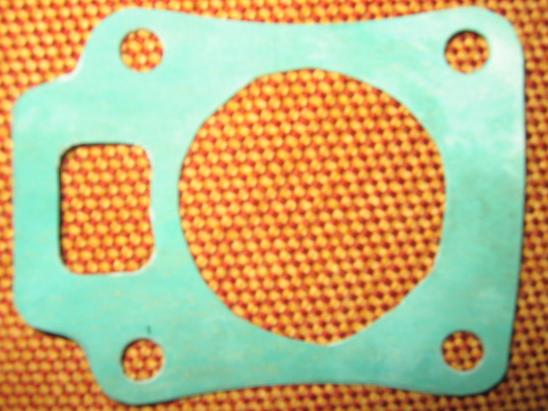

Hallo, ich habe eine neue derartige Dichtung nebst diversen gebrauchten im Lager, komme aber erst nach den Pfingsttagen wieder an den Computer.
Die Stärke würde ich mit 5/10 mm angeben.
Neben der Dichtungsstärke ist auch das Anziehen der Schrauben für die Bewegbarkeit entscheidend, hatte das Problem an unserem U 25.
Zum Einstellen der Lenkung, auch an der Fulmia sind Einstellmöglichkeiten vorhanden ( Mutter unten am Lenkstockhebel sowie unter dem aufgeschraubten Deckel oben - bei Höhenspiel ! ), wenn das Lager auf der Lenkwelle ? hoffe die Bezeichnung stimmt aber ausgenudelt ist ist das nicht so einfach - ggf durch Nachkörnern verbesserbar..
Eine andere Möglichkeit für Spiel ist die zweiteilige Buchse, in der die Lenkwelle ? sitzt. Da muss man wohl selber was schnitzen /( Abdrehen und Buchsen ) oder um eine Alternativlenkung schauen.
