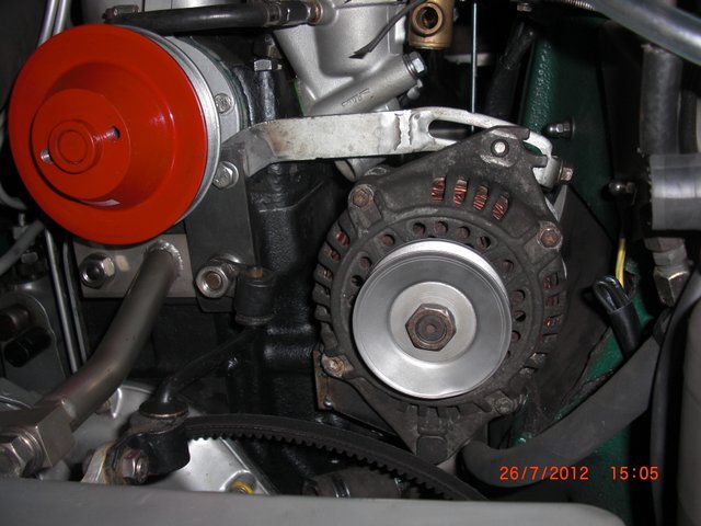

ich habe vor, im Weihnachtsurlaub meine neue Drehstrom-LiMa im Mog zu verkabeln. Das mechanische ist bereits erledigt.
Es handelt sich um die Bosch 0120488176 14V/55A MIT Regler, die bereits eingangs von staphan erwähnt wurde.
Analog des Beitrags von Jürgen in diesem Thema:
http://www.unimog-community.de//index.p ... hstrom+411
möchte ich kurz meine Vorgehensweise schildern:
1. Bosch Regler mit allen angeschlossenen Kabeln ausbauen
2. Die zwei Steckkontakte B+ der Drehstrom-LiMa auf B+ des Anlassers klemmen
3. D+ von Drehstrom-LiMa an Ladekontrolleuchte
4. Klemme 30 Zündschalter auf B+ Anlasser (wurde ja vorher von 51B+ vom Regler versorgt)
5. Sicherung 1 (Warnblinklicht) mittels Dauerplus entweder vom Anlasser oder Klemme 30 Zündschalter versorgen (diese Sicherung wurde ja auch vorher vom 51B+ vom Regler versorgt und die Warnblinkanlage sollte ja tunlichst auch ohne Zündung funktionieren)
Ich denke, so müsste es seine Richtigkeit haben. Falls nicht, bitte Einwände und Korrekturvorschläge.
